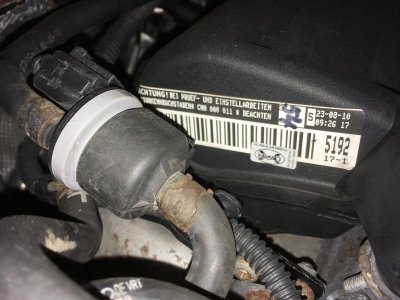

Dabei ist mir durch Zufall der Aufkleber mit dem Motorkennbuchstaben ins Auge gefallen, der an der Seite der Ansaugbrücke ist.
Jetzt kommt´s, da steht CNN *schock**schock**schock**schock*
Im Serviceheft und auf dem Datenträger im Kofferraum steht BWS, so wie es ja bei jedem R36 sein sollte.
War gestern leider schon zu spät um den Händler zu kontaktieren, das werde ich jetzt gleich tun, und anrufen wenn die öffnen.
Bin gespannt was der dazu sagt. Und wie sich das ganze jetzt verhält, Garantie ist alles vorhanden.
Passat hab ich mit 107tkm gekauft, Kette usw. neu mit Rechnung.
Problem: Ich weiß nicht was der CNN der da jetzt drin ist an km drauf hat.
Werde auch gleich noch beim :) vorbeifahren und mal fragen ob in der Historie evtl. was steht bzgl. einem Motorwechsel. Der wäre dann aber im Serviceheft vermerkt, was auch nicht so ist. Und ich bin ja der Meinung das VW nur wieder einen BWS eingebaut hätte wenn er mal einen Schaden gehabt hätte.
Was ich bis jetzt rausgefunden habe ist, das der CNN im CC verbaut wurde, und wahrscheinlich nur US markt, mit 280 PS.
Geht schon gut los mit dem .:R *roll**roll**roll**roll**roll**roll**roll*

Der Aufkleber hat nix mit dem eigentlichen Kleinbuchstaben zu tun
Der ist irgendwo am zylinderkopf eingraviert

Bei Glück kann dir der :) weiterhelfen wenn du Montag mal die FIN hinterfragst.
Würde aber wie beastyboy80 schon sagt mal direkt am Motor schauen.
  • Falscher Kennbuchstabe Beitrag #4
der MKB muss am Motorblock wo eingraviert sein!!
  • Falscher Kennbuchstabe Beitrag #5
Schick mir die fin und ich schaue Montag nach .

War vorhin beim freundlichen, da ist nichts mit Motortausch oder ähnliches.
Händler habe ich auch angerufen, der war auch sehr erstaunt und will sich heute nochmal bei mir melden. Bin gespannt. Ich glaube ihm auch das er das nicht weiß, aber somit wurde er ja auch betrogen.
Wo am Block steht der? Will nichts groß dran rumschrauben eh das nicht geklärt ist, bevor man sieht das ich dran war.
@Beastyboy; das mag sein, sollte aber trotzdem zusammenpassen mit dem Auto. Selbst wenn nur mal die Ansaugbrücke gewechselt wurde, sollte man den Aufkleber mit ändern oder einen entsprechend Vermerk in´s Serviceheft oder sonstwo machen.
Mir ist irgendwie danach ihn zurückzugeben.

Woher kommt Deine Info (Quellenangabe) ??? Es gab keinen 'CNN', nur den 'BLV' im Passat CC ! Vielleicht war Dein 'BWS' mal für die USA gedacht ? Dafür bitte mal das Motorsteuergerät auf seine MKB prüfen ...

Nächste Frage, ist der kleine Aufkleber, auf dem Barcode auf polnisch, oder sieht das nur so aus?
Was hatn dein .:R fürn Baujahr? Das Motorlabel ist ja von 08/2010, wenn deiner davor gebaut wurde, dann hast du den Fehler.
Zumal laut Motorlabel, das der 11te gebaute Motor ist :X
  • Falscher Kennbuchstabe Beitrag #11
Auf den polnischen at Motoren kommt so ein Label drauf, der Motor ist nicht der erste in dem Kfz

Meine Quellangabe ist auch nur google, die Seite die King gefunden hat habe ich auch gefunden. Es ist schwer etwas über den CNN zu finden das habe ich auch schon festgestellt.
EZ: 11/08 das Datum habe ich auch gesehen, das passt ja auch nicht.
Es gibt aber keinen Vermerk wann und wo und warum der gewechselt wurde.
Dann ist das definitiv nicht der erste Motor in dem Fahrzeug!
