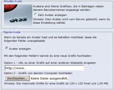

//Edit:
Andere Frage, kann mir jmd. sagen, warum mein Profilbild nicht in Beiträgen angezeigt wird, sondern nur in meinem Profil ??? :D
:idea: Kontrollzentrum > Einstellungen & Optionen > Avatar ändern ...
