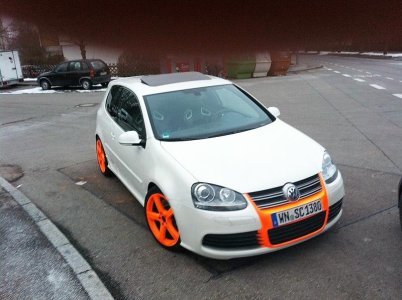

Coole Fotos! Die „orange“ Phase [emoji15]kannte ich noch gar nicht!

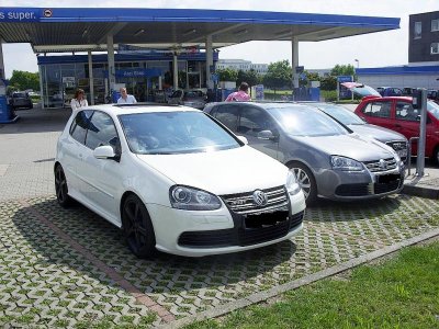

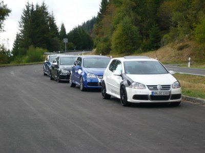

Foto 1 ist in Neuhausen an der Tanke? Da wo die Flieger immer sehr dicht drüberdüsen?
Ich habe da auch noch ein Foto aus dem Schwarzwald. :D
Winter Outfit mit Plasti Dip :D

Ja stimmt Aral Neuhausen .

Das orange war gar kein Plastik dip ...
Hehe , das war dein Schrottgrill Uwe , aber war das Winteroutfit mit den Winterfelgen
  • Beastyboy´s HGP Golf 5 Beitrag #33
10.857
2.879
meinte der Schrott Grill war der lila und nicht der orange oder halt beides :)
Dann eben orange Farbe, die beim dampfen abging :D
