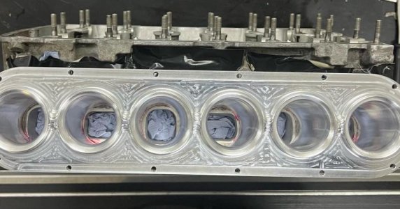

Also das Problem ist nich das ich die Kanäle weiten wollte um mehr Leistung zu erzielen.
Ich habe damals das Big Port Saugrohr von FTec Motors / L8Night für meinen R32 Kopf gekauft dort sind die Kanäle Rund und 42mm groß.
Ich wollte nur die Übergänge vernünftig machen so das keine Kanten vorstehen.

Im Anhang mal ein Bild um das ganze zu veranschaulichen

Das ist der Nachteil von den Brücken. Da muss so oder so der Kopf bearbeitet werden.
Viel Spaß beim Fräsen.
Unabhängig vom Kopf Typen müssen die Kanäle angepasst werden.

WOW !
Das ist mal ein massiver Eingriff in die Kanäle!
Gegenvorschlag, Du macht Einsätze in die Ansaufbrücke....zur Not meine ich, und ja ich weiß das es die ganze Sache Sinnlos erscheinen lässt, aber da kann man sich einen Portadapter erst mal im 3D drucken und dann sauber aus Aluminium die Restriktoren ohne Störkontur Einsetzen.
Ich muss zugeben das sieht schon brutal viel größer aus! So bleiben kann das ja auch nicht...

Mein Gott diese Anpassung musst Du an einem R32 Kopf auch machen. Es reicht wenn nur der Eingang in einem relativ spitzen Winkel auf den Saugrohrflansch angepasst wird. Dies ist schnell gemacht und auch ohne Probleme umsetzbar.
Das heute jeder aus allem eine Raketenwissenschaft macht *roll*

Hast du deinen Kopf denn schon mal so weit umgearbeitet?
Dann sag einfach jau das geht, hab ich auch gemacht, dann ist das Thema doch geklärt.

Ja habe ich und dort ist genug Fleisch!
