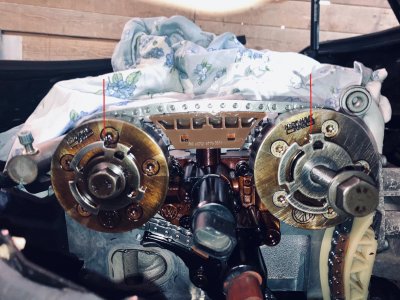

Wenn ich jetzt die Steuerkette auflege (Nockenwellenlineal gesteckt / OT)
siehe Bild am Ende
Die Markierungen der Nockenwellenversteller 24 und 32 stimmen mit den Markierungen der Lagerböcke überein jedoch steht das Geberrad für den Nockenwellensensor in der falschen Position.
Hatte jemand von euch schon einmal das gleiche Problem?
Stimmen die Nockenwellenversteller mit "J" Endung wirklich zu dem BMJ Motor? Oder ist hier ein Doku fehler im ETKA?
Welchen Verstellwinkel haben die MWV Auslass beim BMJ Motor 42° oder 22°

Das ist so auf jeden Fall nicht richtig.
Ich hatte auch schon mal ein Versteller Pärchen bekommen wo der Auslass ähnlich nicht passte.
Hatte das Set privat gekauft und habe dann den alter Versteller wieder verbaut.
Welche Versteller genau zusammen passen kann ich nicht sagen.
Aber ein sehr guter und fachkundiger ETKA User sollte das sicher rausfinden/sagen können.
