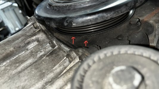

So aktuell bin ich sm zerlegen, morgen werde ich die alte Kette runter nehmen und die neue auflegen.
Nockenwellen sind abgesteckt und stehen zueinander perfekt, Absteckplatte ließ sich ohne weiteres in beide einschieben. Die Kurbelwelle steht jedoch dafür daneben.IMG_1492.jpeg
Bis jetzt hatte ich nur die 3,2er bei denen man das Antriebsrad Nocken für Hochdruckpumpe mit der Platte fixiert, das es zwei verschiedene Ausführungen gibt wusste ich schon immer.
Wie muss der Nocken bei der Ausführung stehen? Auch auf 12Uhr wie gehabt?
Weil der steht jetzt sehr versetzt.

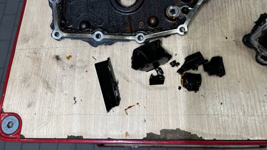

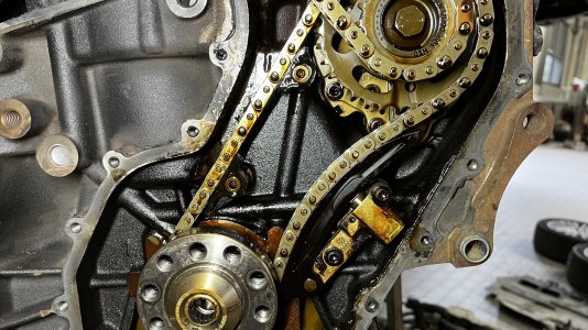

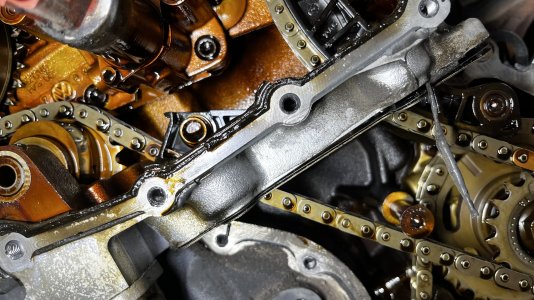

So Update: Getriebe heute abgenommen und unteren Kettenkasten demontiert.
Hauptfehlerursache gefunden: Gleitschiene von der oberen Kette und Gleitschiene von der unteren Kette gebrochen und nicht mehr vorhanden. Motor lief sonst normal und hatte auch kein Kettenrasseln!
