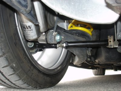

Hallo haben eben mir H&R telefoniert, da ich fragen zum einbau hatte bezüglich deren 25mm federn... und das haben sie mir gesagt:
H&R Sturzkorrektur-Streben für die Hinterachse bei Allradfahrzeugen der VW Golf 4 PlattformDurch die Tieferlegung bei Fahrzeugen, die auf der VW Golf 4 Plattform aufbauen (nur 4-motion / Allrad / Quattro / 4WD), kommt es zu einem negativen Sturz der Felgen / Reifenkombination an der Hinterachse.
Dem dadurch resultierenden hohen Reifenverschleiß kann nun entgegen gewirkt werden. Mit den neuen verstellbaren H&R Sturzkorrekturstreben kann der Sturz an der HA im Bereich von ca. –4 bis ca. 0 Grad stufenlos eingestellt werden. Die H&R Sturzkorrekturstreben werden lediglich gegen die serienmäßigen Streben ausgetauscht.
Verwendbar sind die Streben bei folgenden Fahrzeugmodellen:
- VW Golf 4/ Bora, Typ 1J, Lim. + Kombi (nur 4-motion)
- Skoda Octavia, Typ 1U, Lim. + Kombi (nur Allrad)
- Audi A3 + S3, Typ 8L (nur Quattro)
- Audi TT Coupé + Roadster, Typ 8N (nur Quattro)
- Seat Leon, Typ 1M (nur Allrad)
was sagt ihr dazu, die schon tiefer gelegt haben ?? ist der verschleiß enorm

Ich habe die von Kw verbaut und ich weiss von vielen R32 und S3 Fahrern das es nicht bei jedem gleich ist und zum Teil grosse unterschiede gibt.
Durch diese Strebe wirst du mit Sicherheit einen besseren Verschleiss haben und gleichmässig.
Vieles sagten mir wäre unnötig usw, ich habe sie verbaut und au einmal fragen si mich ob ich ihnen nicht auch besorgen könnte.
Mach sie gleich rein den vermessen musst du eh geht im im gleichen Zuge

der Verschleiss wird einseitig da die Reifen zu stark einfedern und somit sollte sich der Reifen innen mehr abfahren als aussen. Der gesamte Reifenverschleiss wird dadurch nicht beeinträchtigt , ausser wie schon gesagt ,das sich der Reifen gleichmässiger abfährt als mit den originalen Sturzstreben. Eben so wie es original sein soll
MFG

Ja das sind dir orginalen Schrauben und somit keine speziellen.
Und an alle der R hat eine Schräglenkerachse und somit ist ein gewollter negativer Sturz bei Kurvenfahrt vorhanden um bei Kurvenfahrt zusätzlich halt zu haben
Macht man das Auto tiefer wirkst du dem noch mehr entgegen das liegt nicht am Allrad da ist alleine die Achskonstruktion Schuld.
Ein Frontantrieb hat meistens hinten eine Verbundlenkerachse und da kannst du das Auto so tief machen null sturzänderund alleine die Radstand ändert sich.

Die schrauben sind original tatsächlich etwas zu kurz geraten. ich hab mir längere schrauben mit identisch langen schaft anfertigen lassen, die ich jetzt durchschrauben und von hinten zusätzlich noch mit einer mutter sichern kann. Du bekommst im handel nämlich eigentlich nicht die schrauben, die brauchst, um hinten ne mutter draufmachen zu können. Die schrauben werden nämlich nach din vorgaben gefertigt und da ist das gewindestück immer gleich lang (etwa 40 mm) und du kannst nur die schaftlänge vorgeben. ich hab den schaft etwas zu lng genommen und dann das gewinde nachschneiden lassen. ist nicht teuer aber ne perfekte lösung. das original sieht doch etwas wackelig aus.
und zu den streben. ich hab die h&r streben drin und die dinger sind einfach nur geil. kein nachteil, sondern nur vorteile.
Ein Frontantrieb hat meistens hinten eine Verbundlenkerachse und da kannst du das Auto so tief machen null sturzänderund alleine die Radstand ändert sich.[/quote]
den zusätzlichen halt oder grip musst du der hinterachse ja gerade nehmen, um schnelle kurven exakt und schnell fahren zu können und um das zu erreichen, sind die verstellbaren sturzstreben die einzig richtige lösung. denn je weniger grip die hinterachse hat, desto mehr grip baut die vorderachse auf und du kannst das auto erst dann richtig um die kurve lenken. es ist einfach ein golf typisches problem, dass er durch die konstruktion und gewichtsverteilung immer zum schieben über die vorderachse neigt. und sobald das auto über die vorderachse schiebt, bremst du geschwindigkeit ein und du gehtst automatisch vom gas, um nicht noch mehr zu schieben. die lösung ist also hinten sturz rauszunehmen und eigentlich müsstest du vorne noch etwas mehr reinmachen, geht aber original ja leider nicht. es gibt aber einstellbare domlager für die vorderachse. die werd ich mir im winter auf jeden fall noch reinmachen. ich hab meinen hinteren stabi auf hart gestellt und den vorderen auf weich gelassen und hab so das phänomen der schiebenden vorderachse komplett ausgeschaltet. das auto schiebt quasi gar nicht mehr über die vorderachse und lässt sich bei gasstössen sogar mit der hinterachse raus treiben. jede kurve lääst sich jetzt exakt einlenken und du kannst den schwung komplett mit durchnehmen. einfach nur geil und ein komplett neues fahrgefühl, als würdest du ein anderes auto fahren. also verstellbare sturzstreben rein, sturz rausnehmen, stabi hinten hart und vorne weich. geil!!!
