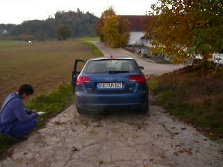

Hier ein Photo das bei BN Pipes anläßlich der Standgeräuschmessung entstand .

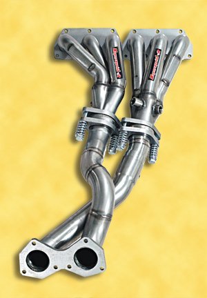

Hier findet Ihr als Anlagen Auswertungen der Supersprint Anlage
Konfigurationen :
1) original
2) nur Endtopf
3) Fächer, Metal Kat, Abgasanlage
Ergebnis : bis zu 30 Nm mehr,
je nach Betriebspunkt bis zu 22 PS Mehrleistung
Grüße, Stefan
