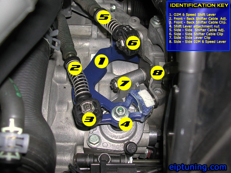

Wie sieht es denn aus, wenn man den Luftfilterkasten nicht ausbaut? Hat man dann nur weniger Platz zum Entfernen oder bekommt man das Teil auch so raus?
Hier noch ein feines Bild:

AW: EIP Schaltwegsverkürzung Einbau
Zitat von SlasherHase Beitrag anzeigen
wenn der lufi kasten drin bleibt, dann kommst du überhaupt nicht dran.... no way....... aber lufi kasten sollte ja kein prob darstellen, das sind 2-3 schrauben
Hm, gestern hab ich trotz eingebautem LK die Schaltzüge aushängen und die Schraube auf dem Bild bei Nr. 4 lösen können. Das Teil ging trotzdem nicht ab.
Wo hängt das scheiss Ding denn noch?

King83
Avatar von King83
Hab's auch selber gemacht, geht ganz gut, musst nur darauf achten dass du den Short Shift dann richtig einsetzt, ansonsten gehen die Gänge nicht rein und das musst du's wieder rausnehmen un anders einsetzen
