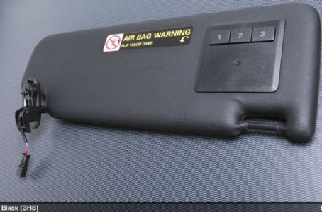

habe sie mir jetzt gekauft schau mal was ich draus mache

habe mir eben den Link zu der Auktion angeguckt.
Du hast wahrscheinlich zu voreilig gekauft.
In der Beschreibung steht: USA-Sonnenblende mit HomeLink-Funktion
Wenn es wirklich eine USA Sonnenblende ist, kannst du damit nicht dein Tor anlernen, da die USA auf einer anderen Frequenz arbeitet. Entweder besorgst du dir einen anderen Empfänger für dein Tor mit der USA Frequenz, was aber nicht zulässig ist oder du holst dir ein europäisches Homelink.
Ich weiß nicht, in welchem Werk dieses Homelink hergestellt wird, aber man müsste es auch in schwarz bekommen. Ich mache mich morgen mal schlau.
Hier gibt es auch noch eine kleine Anleitung.
Morgen kann ich sagen, was sich machen lässt.

The US sun visors don't work with our garage doors! So we must search for european parts. However there is an alternative, but I don't know whether it works with the us frequences. It's a receiver which converts the signal of the homelink. You need it, when the homelink can't connect to your garage door. I'll check it up tomorrow, too.;)

I checked up your two numbers. Both numbers are the part numbers of the sun visors and not of the homelink module.
So I asked the factory in Kreuzwald, where the sun visors for the Golf/Passat/Eos were build.
I estimate an answer the next few days.

Ich habe mir die HomeLink Sonnenblende besorgt und war auch am Samstag bei Dominik. Im Vorfeld hatte ich bereits die Stecker besorgt und auch zwei Kabel angeschlossen. Das Kabel durch die A-Säule hat dann Dominik gelegt im Zuge des Einbau des Luftgütesensors. Hatte am Samstag auch HGP besucht.
Im Gegensatz zu den Anleitungen wo man schreibt man sollte einfach das Kabel vom MakeUp Spiegel überbrücken auf den HomeLink haben wir uns eben für das A-Säulen Kabel über Zündstrom 15+ entschieden.
Problem beim Überbrücken:
Die Batterie KANN nach ein paar Tagen Standzeit leer sein, so hat es mir auch mein VW Händler berichtet, da der MakeUp Spiegel auf 30+ liegt. Der HomeLink kann bis zu 7 mA ziehen. Wenn man bedenkt das ein Golf max. 20 mA ziehen darf schon nicht wenig.
Ich habe aber ein ganz anderes Problem:
Der MakeUp Spiegel funktioniert, aber der HomeLink nicht.
Durch einen Zufall habe ich aber bemerkt, dass der HomeLink dann funktioniert, wenn der MakeUp Spiegel an (offen) ist.
Ein tauschen der Kabel, wie auch immer, hat keine Besserung gebracht.
Bin noch einmal nach VW um in den Stromlaufplan zu schauen. Nach diesem Plan bekommt der HomeLink ein Signal vom Boardnetzsteuergerät.
Und hier endet erst einmal die Geschichte.
Wie bekomme ich den HomeLink ans laufen ohne zu überbrücken bzw. wenn ich die Verkabelung für den HomeLink so lasse (wie sie eigentlich sein muss mit extra Kabel über 15+), wie bekomme ich das Problem gelöst, dass der HomeLink auch funktioniert wenn ich den MakeUp Spiegel geschlossen (aus) lasse?
