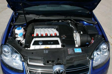

So, jetzt muss ich mich auch mal zu Wort melden.
Hatte noch nicht eher Zeit. Und gerade ist der Bernd (eiche19) noch da,
der wollte ja auch mal mitfahren.
Also:
Am Donnerstag bin ich rüber zum Ruf, bekam einen Werkzeugkasten und fing mit der Demontage an (Grill, Schürze).
Er nahm mich nur an, weil ich ja drängte. Ein Berner 5er R32 stand auch schon da zum Umbau.
Ein paar Kitsätze für Abt noch zum finishen und verpacken und ein Lader mit 185000 (!)km zum überholen (neue Lager) .... nur Stress
Kurz und gut, am Samstag Abend war er fertig. Ich wollte den King83 noch in St.Gallen besuchen, hab´s aber nicht geschafft.
120 km einfahren und dann ab Friedrichshafen mal Gas...
Da haben sich ein paar vom Bodensee (BMW und Audis) mit mir angelegt...
Na, was soll ich sagen, bin echt begeistert, völlig normales Verhalten im Stau, Leerlauf, etc. und ab 4000 ein richtig geiler Schub, der bis 6600 anhält,
dank DSG sofort wieder bei 4000 ansetzt.
Ja, der Bernd ist jetzt grad weg, ich glaub, der fährt jetzt zur Easy-Credit Bank und klärt mal alles ab....
Er hat auch gleich dieses Foto gemacht. Danke, Bernd
Weirere Pics folgen...

Genau,
trotzdem pack ich noch den LLK drauf, der wird gerade überarbeitet....
Wenn ich sag ich krieg 355 PS, dann sind die 315 nur vorübergehend (weil ich den Karl Ruf schon so genervt hab)
Kompressor-Robs ist offline

Zunächst einmal vielen Dank für die Glückwunsche hier und per PN.
Da ich mittlerweile zum Karl Ruf auch durch andere Aktivitäten einen guten Kontakt habe, erhielt ich einen guten Preis ( näheres nur über PN)
Bin jetzt grad daheim am PC, in der Arbeit hab ich die Preise...
@R32 Dirk: Die 400PS werden schon noch geknackt.... abwarten.
Zunächst 315 PS, dann Einbau des LLK ---> 355 PS.
Ladedruckerhöhung, 100 Oktan und Wassereinspritzung--- ca.375 PS
Mehr ist sicher ohne Verdichtungsreduzierung nicht machbar.
Dann aber geht´s weiter, sobald ich dazu komme
Zunächst möchte ich aber noch meinen Audi fertig machen. Das neue Turbogehäuse braucht ein bischen Fräsarbeit und einen Adapter meiner Vorstellungen, der Motorraum ist dort sehr eng.
Momentan bin ich in der Arbeit sehr gefordert... das schränkt die Freizeit und die Schrauberaktivitäten leider sehr ein....
Ja, ich denke der 330 PS 4er war wohl mit LLK, der 5er ohne LLK bei 315 PS, werde mal nachsehen. Der Ruf-Kit ist ja die Basis des ABT-Kits mit und ohne LLK, also eigentlich gleich. Nochmal : Die Hardware ist vom Ruf, die Software vom ABT. Meiner Meinung nach eine gelungene Symbiose...
Beim ABT gibts dann noch zusätzlich die Werksgarantie, das kostet halt...
Ja und dann noch dieser geile Sound, das leise Sirren der Riemen und dann das Zischen des Laders... ich fahre nur noch mit offenem Fenster
Der Kompressor bleibt nur warm (ca. 45°C, handgefühlt) und überhitzt nicht. Sehr wichtig, bei dieser Verdichtung...
Da hab ich schon ganz andere Dinger verbaut, Roots- und Radialverdichter, die konnte ich nicht mehr berühren nach einer Fahrt.
So, und das mit der Grillparty finde ich mal eine gute Idee.
Habe nen großen Grill in der Firma.... (gell, Bernd )
Wie schaut´s aus?? *schonHungerbekomm*
