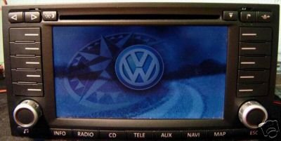

Hallo, ich brauche mal eure Hilfe ich habe ein MFD2 von einem Touareg und würde gerne wissen ob das von den Anschlüssen her passt, könnt ihr mir da weiterhelfen. Oder ist das ein Ding der Unmöglichkeit

also soweit ich informiert bin, passt das ja noch nicht mal in den doppel din schacht deiner mittelkonsole(falls es denn da hin soll(falls du den 4er meinst)) denn der touareg hat eine breiterer mittelkonsole..
anschlußtechnisch wäre das machbar! denn du kannst mit dem richtigen werkzeug und den stromlaufplänen und neuen steckern/kabeln alles passend machen... aufwand wäre nur für das anschließen mit ca. 2,5 h zu beziffern.... jedoch nicht das einpassen in die mittelkonsole!

Elektrisch passt das(mit Kabeladapter), da der Touareg dieselbe Plattform wie der Golf verwendet. Ich habe sogar nen Touareg Tacho hier, der war auch schonmal in meinem Auto drin
In den Schacht passt das nur, wenn Du links und rechts die beiden Aluleisten absägst Das sieht IMHO Kacke aus
Ein weiteres Manko: Da es beim Touareg kein DSP gibt, wird ein evtl. vorhandenes DSP nicht mehr funktionieren
Das MFD2 aus dem Golf V passt nicht
Das Touereg Navi heisst RNS2 und nicht MFD2

Elektrisch passt das, aber nur das vom Touareg, das vom Golf V verwendet ein anderes Übertragunsgprotokoll.
Du musst die Aluleisten komplett wegmachen in dem Bereich, dann passt das Navi gerade so rein.

also hab mich gerade mal fix belesen.. du musst auch noch den naviträger im schacht nach hinten verlängern, da sonst das navi ca. 1 cm raus steht!
die blende könnte man mit aus resin fertigen zur not auch in einer kleinserie.. diese resin blende wäre extrem passgenau und könnte zur not auch in dieser alu optik wieder hergestellt werden.. oder man baut alles gleich in der breite ein?!
würde denn das gehen? climatronik bedienteil auch vom touareg wie auch das navi? und dann logo auch der touareg getränke halter? das wäre doch dann alles 9" breit oder? und dann könnte man wenn das alles irgendwie passt die kompletten aluleisten daneben setzen.. müsste man sich echt mal genauer ansehen..

Bedientetil von Touereg passt leider überhaupt nicht. Der Toureg hat eine CAN basierte Klimaanlage, der Golf IV leider noch nicht. Erst ab Passat 3BG ist sowas zu finden ...
Was willst Du da wie breiter machen Ich finde das Bild nicht mehr, aber das Navi sieht nicht gerade Dolle aus wenn es eingebaut ist ...
Irgendwo in dem Naviforum gibts nen Bild dazu ...

da gibt's das bild:
http://www.vwnavi.com/vwnavi/forums/...ead.php?t=1028
finde, das sieht gar net mal sooo schlecht aus, zumindest von weitem... wertet den innenraum schon ziemlich auf

Ja genau das hatte ich gesucht
Problem ist halt das vorhandene DSP System, ich denke nicht das das funzt
EDIT: Hab gerade mal geschaut, das DSP System scheint gleich mit dem aus dem Golf IV zu sein - es gibt ein 8 Kanal und 12 Kanalsystem ....
