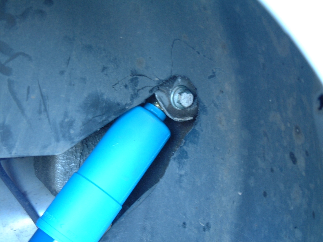

hatte keine lust zu warten und hab mich dann heute selber mal auf die fehler suche gemacht und siehe da am linken (HA) stoßdämpfer war die obere Schraube nur Fingerfest !!!!! :evil: :twisted: (originalFahrwerk)
kann ja wohl nicht normal sein oder ???
  • Klappern nach nem halben Jahr? Beitrag #16
SuperOlli
Wo wird die festgeschrabt? wie kommt man da ran??
Look at this!!!
Da werden sie geholfen!:D
