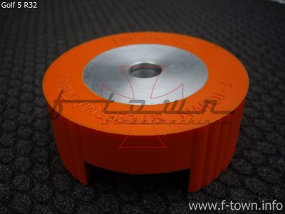

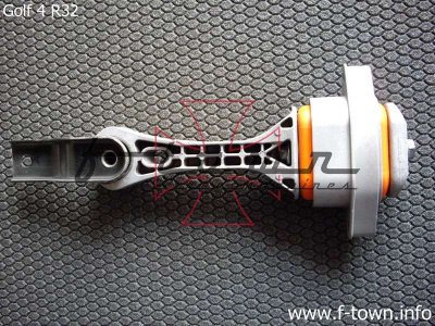

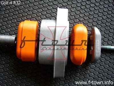

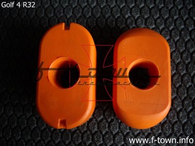

Polyurethanlager
Habe bisher nur die Lager für die Drehmomentstützen für Golf 4 und Golf 5 R32
Die haben jeweils 90 Shore A Härte. Für Golf 4 Kostet der 2-teilege Satz 40 Euro und für Golf 5 120 Euro. Die Golf 5 Lager passen auch z.B bei den 4 Zylindern wie S3, Scirocco und Golf GTI!
Die PU Einsätze für die Motorlager vom R32 sind in Vorbereitung. Sobald es soweit ist werde ich berichten. Sollte jemand Interesse haben an den Drehmomentstützen einfach kurz Bescheidgeben....
Preise sind natürlich inkl. Steuer! Falls es mehrere Interessenten gibt hier aus dem Forum wäre ich gerne bereit 20% Rabatt bei einer Bestellung von mehr als 3 Sätzen zu gewähren....
Hier noch Bilder
Gruß F-Town Streetmachines
