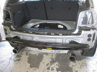

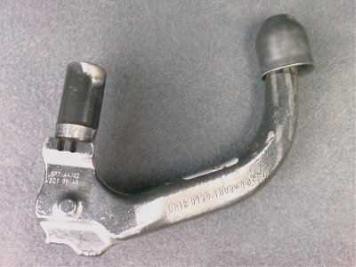

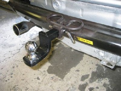

So hab dazu 2 bilder die hab ich irgendwo mal runtergeladen weis aber nicht mehr wo sorry .
soll angeblich die us version der ahk sein.
aber bei uns gibt die erstenprobleme da im fz-schein keine anhänge last freigegeben eingetragen ist und der Tüv oder Dekra mit der eintragung schwierigkeiten machen

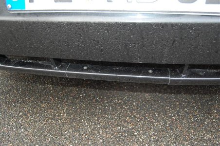

Ich war mal fleißig und habe ein Bild im demontierten Zustand gemacht. Wie ne AHK aussieht weiß ja wohl jeder.

Alt 05.04.2008, 20:32   #15
NilleBu
Avatar von NilleBu
AW: Heikles Thema Anhängerkupplung
Ich war am Wochenende Sommerräder montieren. Von der Ahk kann man fast nichts erkennen. Sie ist sehr weit unter der Stoßstange montiert. Selbst auf der Bühne war kaum etwas zu erkennen. Daher habe ich auch keine Bilder.
