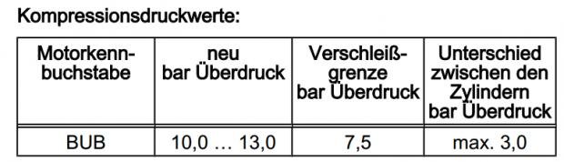

Servus Leute,
für der Verschleißermittlung würde ich gerne die Soll-Werte des Kompressionsdruckes für den BUB wissen.
Kennt die jemand?
Grüße
Dome

AW: Kompressionsdruck-Werte BUB?
Bitteschön...

Avatar von Hansdampf
Dann stimmt Uwes Berechnung ja fast genau. Wenn du Luft komprimierst, wird sie allerdings wärmer, was zusätzliche Bar bewirkt. Die Berechnung dazu habe ich aber leider gerade vergessen Außerdem schließen Aus- und Einlassventile nicht überschneidungsfrei. Keine Ahnung was das bewirkt. Dynamisch bewirkt das vielleicht eine Druckerhöhung, aber statisch ...

genau, hast du gut zusammengefaßt, daher gibt es auch die Werte von bis. Kein Motor hat 100% Druckdichtheit.
Wichtig beim messen, Vollgas zwecks Füllung.

Das alte Tabellenbuch aus der Lehre hätte ja gut helfen können beim berechnen
Offtopic: Ich werde eine Verschleißbestandsaufnahme machen, in Form einer Kompressions-, Druckverlustprüfung. Denn ich werde die Steuerkette nach 199tkm wechseln und hätte dann beim ausgebauten Motor die Möglichkeit gleich zu agieren. Bislang wurde ab 120tkm nur noch Addinol gefahren.
