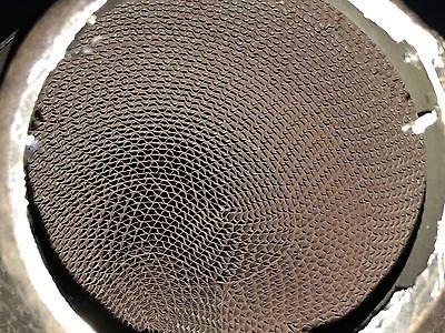

ich habe gestern ein Bild von einem 2005er R32 kat bekommen bzw von beiden Kats. Sind aus Metall. Denke der Typ in meiner R32 Gruppe hatte mit den Keramik Kats falsche Infos. Ich konnte auch nirgends im Netz finden, dass der R32 Keramik-Kats haben soll.

Ein Kat von einem Golf 5 R32.
