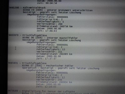

Moin,
Am Bedienteil lässt sich alles einstellen, nur Lüfter bleibt aus.
Sicherungen sind heile.
Schonmal jemand den Fehler gehabt?
Kältemittel ist noch nicht drin, aber sehe den zusammenhang da nicht.
Fabian

Vielleicht ein Massefehler? Kontrollier mal deine Massepunkte :)
Hatte mal bei einen 1.9 TDI das Problem mit 10 Fehler die nichts miteinander zutun hatten von Heute auf morgen, und Sporadisch wieder kamen.
Massepunkt war verrostet, sauber gemacht und danach lief wieder alles :)
