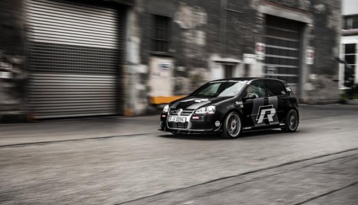

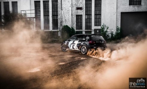

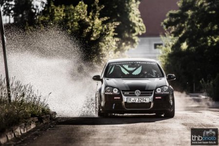

So jetzt ein paar haben Funktioniert

Herzlich Willkommen im Club
Nen schicken. :R hast du da
Habe ihn ja schon öfter bei FB gesehen.

Sehr geile bilder und rattenscharfes Auto! Bissl OT aber was für ne Kamera benutzt du? (oder hat nen profi die für dich gemacht?)
