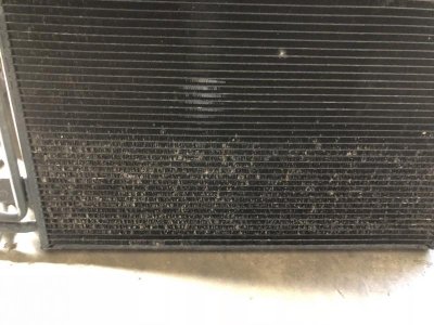

sooo, ich hab jetzt den kondensator wechsel lassen. sah nicht gut aus und man konnte da schon mit dem finger die lamellen oder was das ist? raus holen. also gut war das ding nicht. jetzt kühlt die auch wieder wie sie soll. ok die tage jetzt war es nicht so warm aber ich fand es jetzt auch abends nach der spätschicht schon kalt bei eingestellten 21 grad. so war das die letzten tagen nicht.
hochdruck war über 12bar so wie ich es im kopf hab. niederdruck war dann bei 2 bar. allerdings hat er kurz .... ich schätze mal so ca eine minute gebraucht um auf 2 bar zu kommen von ca 3 bar wo es war. mein mechaniker meinte bei 2 wäre es gut?
ein bild habe ich noch beigefügt wie mein alter kondensator aussah
saki4185 ist offline

AW: klimaanlage kühlt nicht zu 100%
Sieht eigentlich normal aus,für seine einbauposition
