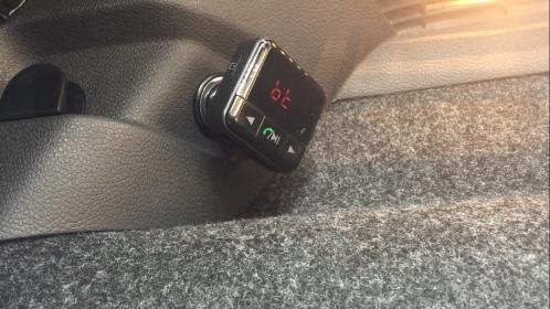

1. Die einfachste Lösung die mir einfiel, FM-Transmitter, finde ich auch sehr praktisch und sehr schön gelöst, Handy mit bluetooth verbinden und einfach auf ne Radiofrequenz stellen und fertig, dennoch störte mich das Teil in der Mittelkonsole, und im Kofferraum ist es schön weg aus dem Sichtfeld, nur nervt das die 12V Steckdosen auf Dauerstrom laufen, wenn man nun das teil im Kofferraum vergisst raus zuziehen, geht die Batterie leer (Fotos im Anhang)

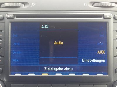

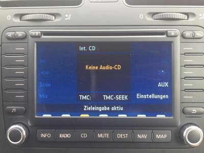

2. Wundert mich das mein RNS MFD DVD, wenn ich auf CD drücke, AUX als Auswahl anbietet, jedoch hab ich nirgendwo eine AUX Buchse ?

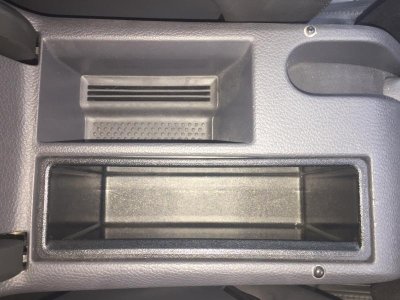

Wie kann das sein ? Bieten die alle AUX als Eingang an auch wenn keine Buchse vorhanden ist oder wurde die bei mir entfernt ? Sollte doch Original in der Armlehen sein oder ? (Fotos im Anhang)

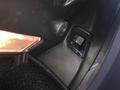

Hier die Fotos der AUX Auswahl im RNS MFD DVD, meiner Armlehne und deren Inhalt, und den von mir verwendeten BT Transmitter

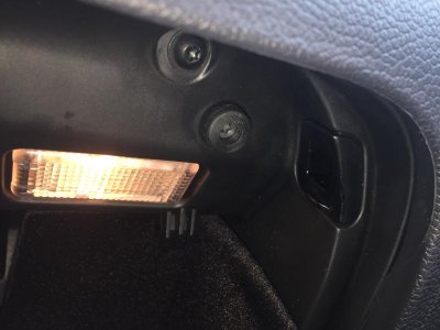

Und bist du sicher, dass du kein AUX-In hast? Schau mal im Handschuhfach, da wo eigentlich die Beleuchtung sein sollte

Vielen Dank KingDouchebag, du meinst also die Variante mit dem USB Port anstelle des CD-Wechslers ? Wird das dann klappen wenn ich jetzt nicht mal den CD Wechsler verbaut habe? Denn mein MFD zeigt mir auch keine 6 CD's zur Auswahl an ... siehe Foto im anhang

Dein MFD sollte trotzdem, dass du keinen CD-Wechsler hast, einen Anschluss dafür haben ^^
Hast du in deinem Handschuhfach geschaut? Dort sollte, da wo eigentlich die Handschuhkastenbeleuchtung ist, eine kleine 3,5mm Buchse sein, sofern du wirklich AUX-IN hast ^^
Und wer sagt denn, dass ich keinen CD Wechsler mehr benutzen kann? Mein Wechsel ist weiter hin, erhalten. Mit einem Druck auf die CD Taste springt der Adapter an, bei einem weiteren Druck der CD Wechsler und beim erneuten Druck gelangt man zum AUX-IN, also keine Einschränkungen

Ich will mir da nichts billiges nachrüsten was nachher nachgefummelt aussieht, es gab originale lösungen ab werk, auf die will ich zurückgreifen! Danke trotzdem
@KingDouchbag
Klar hat die MFD einen Anschluss dafür hab ja nicht das Gegenteil behauptet
Aber mir fehlt nun mal der Wechsler selbst... ob das Original so war...!?
Klar warum sollte dein Wechsler nicht funktionieren ? Wer hat das denn behauptet ?

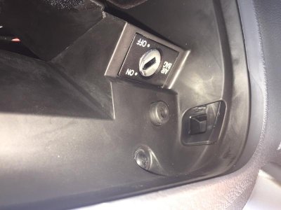

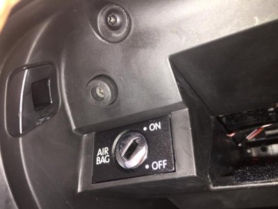

Siehe fotos vom Handschuhfach...

AW: Multimedia Möglichkeiten für RNS MFD Nostalgiker
Warum sollte dies original nicht so gewesen sein? Denkst du der wurde ausgebaut und verkauft?
Auf den Bildern ist gut zu erkennen, dass du keinen AUX-IN Anschluss hast
Denn da wo deine Beleuchtung ist, wenn man nen AUX-IN hat, die Buchse dafür

Ja genau, ich kenne mehrere die ihre Wechsler ausgebaut haben da sie keinen Verwendungszweck mehr hatten...
Ja sagte doch dass ich kein Anschluss habe aber dennoch die Auswahl möglichkeit...

Dann würde ich an deiner Stelle, entweder die Aux Buchse nachrüsten, oder so einen Adapter mit integrierter Aux Buchse einbauen. Je nach dem wie viel du investieren willst und was du vor hast.
