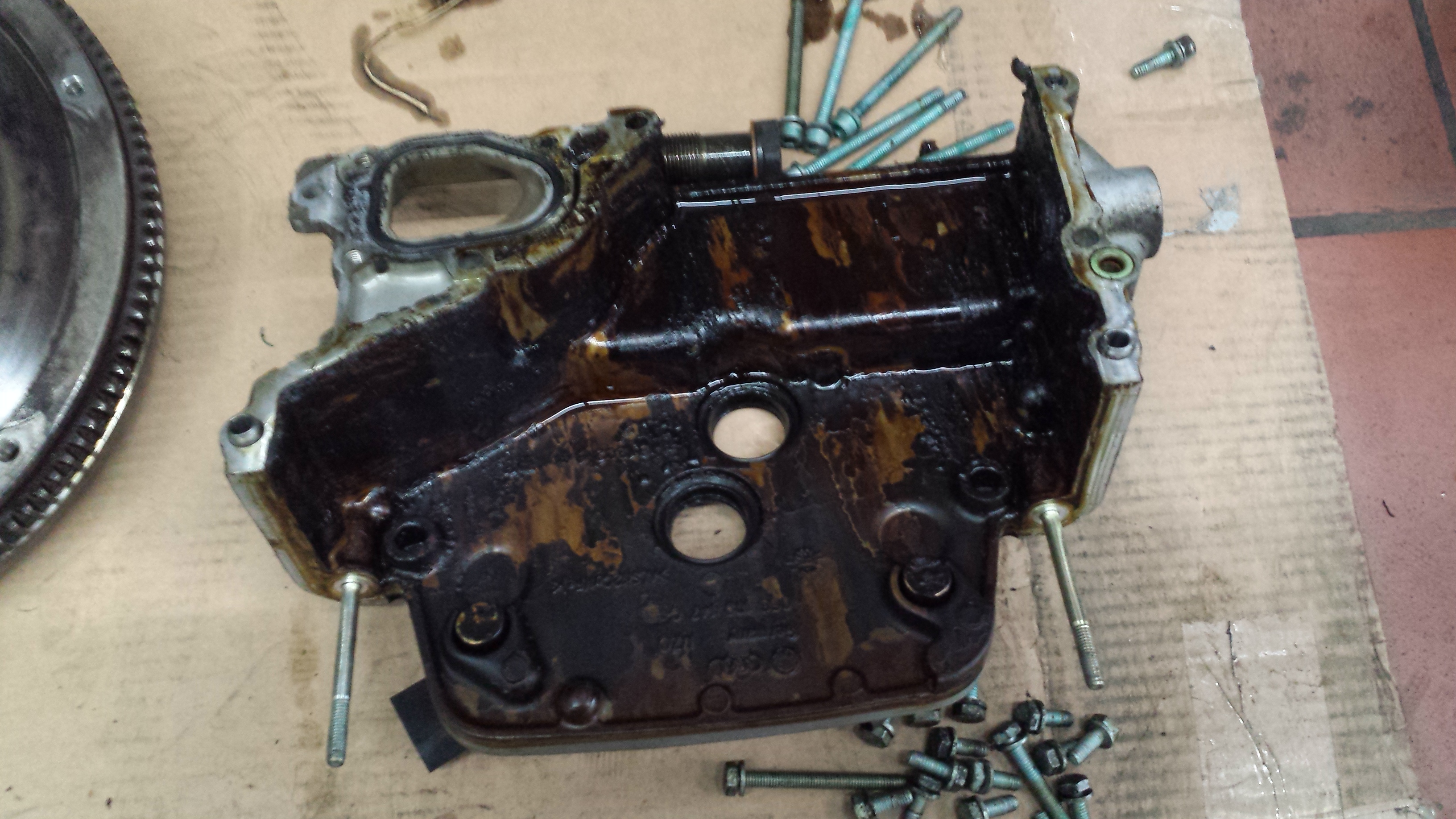

das sind die Steuerventile für die NW Verstellung.

Ok super Danke? Muss das Steuerkettengehäuse runter um die Dichtungen zu erneuern? Oder sind dort Simmerringe drin?

Zitat von Roland Beitrag anzeigen
Hi,
Gruß und danke
Das obere Gehäuse muss runter, die Dichtringe sind im Gehäuse "eingearbeitet".
KingDouchebag ist offline
Alt 29.04.2017, 00:36   #5
Roland
AW: Was sind das für Geber btw Sensoren
Hi
Ok also muss definitiv runter? Sind keine normalen Simmerringe?
Eventuell die Teilenummer zur Hand für die Dichtungen?

Avatar von KingDouchebag
Hi
Gruß und vielen Dank für die Infos.
Ich bin der Meinung ja, denn ich wüsste jetzt auch nicht, wie du die Simmerringe ohne Ausbau des Deckel ab und die neuen heile und vor allem dicht wieder rauf bekommen willst. Deswegen würde ich den Deckel fix abmontieren, dann kannst du sicher sein das es dicht wird
Eine TN habe ich gerade leider nicht zur Hand.

Gibt es Werkzeuge für.
Siehe hier z.b
Hi
Siehe hier z.b
https://goo.gl/images/UM38y1
Dann musst du es damit versuchen, ich würde den Deckel, wie gesagt, demontieren, aber bekanntlich, Versuch macht kluch

Wielange hat es bei dir gedauert mit der Demontage?
Vergiss was ich gesagt habe, ich hatte das Gehäuse an der Arbeit wegen nem Steuerketten Wechsel demontiert.
Mir ist nämlich gerade aufgefallen, dass du den Deckel gar nicht so einfach demontieren kannst, da hängt ja der Kettenspanner mit drin
Du musst wohl doch die Variante mit dem Abzieher probieren, sorry

Demontieren , ist bissle Arbeit , aber geht.

hier die ET Nummer der Dichtungen für die Steuerventile:
066 109 091 A Dichtung zu je 4,64 incl.MwsT
