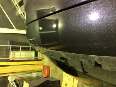

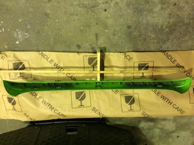

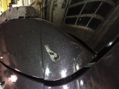

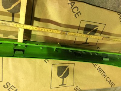

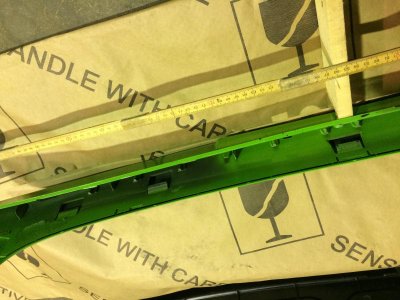

da ab und zu mal die Frage aufkam wie man den DKS von der Heckklappe bekommt bzw. man die 3. Bremsleuchte wechselt, habe ich mal ein paar Fotos
gemacht, damit man sieht wo er geklebt und wo er befestigt ist.
Als erstes sollte man ihn vorsichtig an beiden Seiten ein Stückchen anheben und dann mit einen Plastikkeil den Kleber durchstossen. Danach ist er nur noch gesteckt , dazu habe ich ca 3cm Holzstücke in ne Lappen gewickelt damit es keine Kratzer gibt und den Spoiler dann von der Seite leicht angehoben und an den Steckpunkten die Hölzer zwischen Dach und Spoiler gesteckt damit er nicht wieder einrasten kann. Wenn man das an allen 5 Rasten gemacht hat kann man ihn ganz leicht nach hinten wegziehen. Danach einfach den Stecker der Bremsleuchte abklemmen und ab ist er. Hoffe es war einigermassen verständlich geschrieben

also meiner ist definitv mit mehr Kleber befestigt , wie bei dir

also ich meine auch nur geklebt und kannman mit einem Drahtseil schneiden. Hatte Alex R36 auch so gemacht. Trotzdem ein sch...Geschäft.

Vielleicht war Franks Dachkantenspoiler schon einmal ab und wurde danach nur an den beschriebenen Punkten geklebt
Der war definitiv unten, den der ist innen grün mit lackiert!!
Meine Info ist, das er links und rechts an den Ecken geklebt ist, und einmal ringsum mit einer "klebeschnur" so wie sie es bei den zierleisten gibt.
Dazu noch ganz leicht gesteckt, dient aber ehr der Führung als wie dem halt.
Wen man den DKS neu kauft ist dieses Kunststoff "geribbe" schon vormontiert, es wird lediglich die bremsleuchte eingeschraubt und angesteckt und dann wird der DKS mit "geribbe" auf die dachkante geklebt.
Ja der war schonmal ab, zum lackieren und habe ihn danach nicht mehr geklebt (nur ein Dichtband zwischen Spoiler und Heckscheibe geklebt) weil er wieder bombenfest saß... habe an den Ecken nicht den Kleber abgemacht, damit er dort nicht scheuert
Also so ist es bei mir BJ.04/2006 ohne Vorbesitzer, ob es baujahrmässig Unterschiede gibt kann ich nicht sagen
