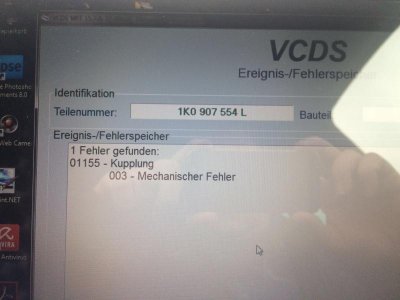

Hallo liebe R'ler,
wie ihr es schon aus der Überschrift entnehmen könnt, fahr ich seit ein paar Tagen zwangsweise einen Frontkratzer.
Folgende Dinge wurden geprüft/ersetzt:
- Haldex Öl gewechselt (altes Öl war einwandfrei)
- Differnzial Öl gewechselt (altes Öl war einwandfrei)
- Haldex Pumpe ersetzt -> keine Besserung
- Stellglieddiagnose -> HA tut sich nix auf der Bühne. Auch nicht im 1. Gang
- Haldex Druck bleibt ständig auf 2bar (auch beim Fahren)
- Klackendes Geräusch im ersten Gang auf der Bühne vom Haldexgehäuse.
- Stecker des Haldexsteuergeräts alle IO
Könnten vielleicht die Leute die schon Erfahrungen mit einer defekten Haldex gemacht haben, dazu was schreiben? Fehlerbild, Fehler im Fehlerspeicher und welches Bauteil es am Schluss dann war.
Bin für jeden Hinweis dankbar.
Gruß:D

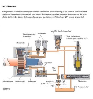

Problem ist also der Druck. Du hast doch 2 Druckventile und ein Überlastungsschutzventil, wurden die mal geprüft?
Druck sollte bis zu 3.2 bar sein, wenn ich das recht in Erinnerung habe, ist auch ausreichend Öl drin, wurde der Filter getauscht und wenn, auch korrekt eingesetzt?
Ja es baut sich bei Drehzahlunterschied VA/HA einfach kein Druck auf. Öl ist genug drin und Filter wurde auch getauscht und richtig eingebaut. Die Ventile die du ansprichst sind in der Kupplungseinheit verbaut. Kann man diese überhaupt prüfen? Wenn ja wie? Es wurde eine Stellglieddiagnose mit ausgebauten Steuergerät durchgeführt um zu sehen ob das Regelventil(Öffnungsgrad Kupplung) schaltet. Laut Aussage Werkstatt hat das funktioniert.
Anbei mal der Ölkreislauf der Haldex.
