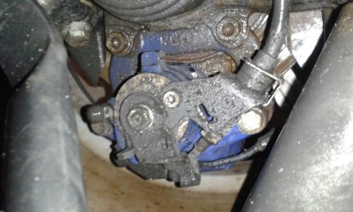

Mein IVer zickt mal wieder ... erst Fahrertürschloss, dann Radlager vo li, jetzt geht beim lösen der Handbremse der Bremssattel der hinteren linken Bremse nicht mehr in die Ausgangsstellung zurück.
Die Folge ist ein permanentes schleifen der Bremse, und ein "Leerweg" der Handbremse bis zur ersten Raste.
Das qualifizierte Fachpersonal beim freundlichen VW-Service hats schon mit Ölen versucht, hat aber nur ein paar Tage geholfen.
Bremsseil ist freigängig, liegt am Bremssattel.
Bevor ich nun einen neuen kaufen muss, dachte ich an eine "Bremsenrückholfeder", Teilenummer 7M0615295 oder 7H0615295A.
Hat jemand Erfahrungen damit ?
Welche Teilenummer ist richtig ?
Kosten zwei Stück angeblich ca. 6 EUR bei VW, im Inet teuerer
http://www.ebay.de/itm/NEU-Original...ol-Feder-Bremssattel-GTI-R32-S3-/380969551067
http://troteling.com/item/191218970...ttel---Feder-Rückzugfeder-links-rechts-hinten
Anbei Beispielbild mit Feder, anderes Bild ist mein Bremssattel
