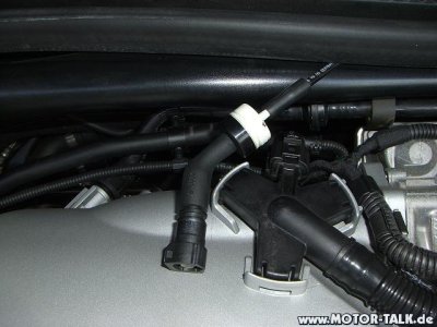

Dreh mal das Magnetventil vorne an der Schottwand einfach umgekehrt auf den U- Schlauch, was passiert, ob Klappe immer auf. Wenn ja, dann ist das Ventil defekt.

Mach mal die Glupscherle auf, schau vorne mittig an der Schottwand hinter dem Ansaugrohr, wo die Unterdruckleitungen sind siehst Du ggf. etwas verdeckt ein schwarz/ weisses Rand , Ventil. Das steuert ob Unterdruck vom Saugrohr gehalten wird oder auch nicht. Wenn der Unterdruck ned gehalten werden kann, geht die Klappe ned auf. Wer immer offene Klappe fahren will dreht das um und schon ist die Klappe auf dauer offen
Funzt das mit gedrhetem Einbau mit der Klappe auch ned = defekt. oder irgendeine Leitung zum Ventil hat einen wech.

... und hier mal das Ventil

Ok danke Hans. Ich hatte ein elektrisch gesteuertes Ventil vermutet. Auf dem Bild sieht das wie ein primitives Rückschlagventil aus. Da ist es auch verständlich, dass es permanent schließt bei Umkehr.

ja, sorry hatte Magnetventil anstelle Rückschlagventil gepostet, hat sicherlich etwas Verwirrung gestiftet

Wenn das Ventil umgedreht wird - also falsch herum sitzt - ist die Klappe beim Ver permanent offen. Leider war es ja nicht dein Problem. Passte auch nicht so richtig zur Beschreibung. Ob deine Klappe irgendwie einen weg hat, müsstest du separat klären.
