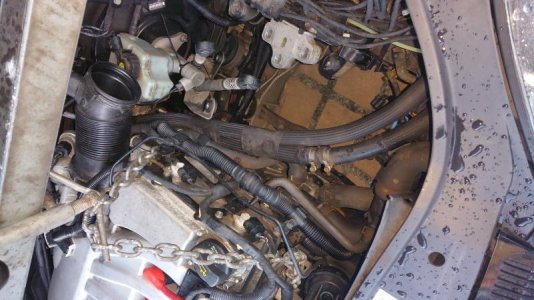

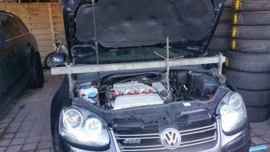

Hier mal ein kleines zwischen update.
Getriebe war am Dienstag abend ausgebaut und wurde am Mittwoch zum Getriebeinstandsetzer abgeholt. Nun warten wir gespannt auf dem Anruf wann es fertig ist:D
Leider mussten wir dann feststellen das ich jetzt nochmal ein neues Schwungrad brauche. Da das was eingebaut ein hin und her wackelt wie ein kuhschwanz. Lebenszeit des alten, ca 50000km und etwas über 2 Jahre.
Die Garantie ist leider seit ca 2monaten abgelaufen.und ein Kulanz Antrag kann ich nur stellen wen mein dicker im VW autohaus steht mit kompletter Dokumentation usw. Dann stellt sich aber immernoch die frage ob der kulanzantrag durchgeht.
Somit kurz und knapp darf ich die kosten selber bezahlen.

Habt ihr so an dem Schwungrad "gewackelt" oder den Freiwinkel und das Kippspiel mit einem Werkzeug gemessen?
Nein wurde nix gemessen oder der gleichen. Aber selbst ich, der kein Mechaniker ist, hat gemerkt das dieses Spiel nicht normal ist.
Wir hatten am Donnerstag 3 schwungräder zum vergleich. 1 nagelneues, 1 was 50000km drauf hatte und 1 was ca 100000km drauf hatte.
Alle drei selber hersteller von LUX.

Trotz dem selben Hersteller LUK, haben idr verschiedene Schwungräder, verschiedene Sollwerte.

Ich werde das mal ausmessen, wen ich die Zuhause mal liegen habe, aber wen die soviel unterschied zum Sollwert haben, würde es mich schwer wundern

Hab da mal ne frage ;-)
Getriebe ohne Bühne ausgebaut ?
Wie sieht sowas dann aus ,rein Vorbereitungstechnisch ?!
Ich schätze mal das sie das Auto nur raus geschoben haben bis das Getriebe da ist, dann blockiert er keine Hebebühne ;)
