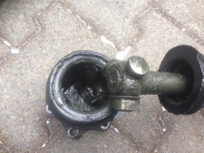

Hallo,
Wie oben schon geschrieben sind bei mir die Gelenke der Antriebswellen vorne kaputt, also alle 4.
Woher bekomm ich neue, außer bei vw.
Hat einer Erfahrung aus dem Zubehör?
Habe gelesen das die von DSG getriebeseitig anders sein sollen.
Ich danke für jegliche Informationen.
MfG David

227€ außen und 247€ innen. Ja es sind beide innen kaputt und die rechte außen. Also hole ich alle 4.
Die hatten vorher schon geknackt und jetzt habe ich 5mm spiel und dabei macht es klack klack.....

Ich habe die Gelenke (Radseitig) 6-Gang Getriebewellen von einem S3..., brauchte nur die Gelenke am Getriebe. Wenn die passen kannste die haben

Die TN ist einmal 1J0 407 272 FQ und einmal 1J0 407 271 FD
Ist aus einem Audi TT Quattro laut verkäufer, original Teile!
Wie gesagt, wären nur die Gelenke radseitig mit ca. 10cm Antriebsstummel da ichnsie durchgeschnitten habe

Innen habe ich diese gleichlaufgelenke!
Mach mal bitte ein Bild von den Körben!
R32-Pilot ist offline
