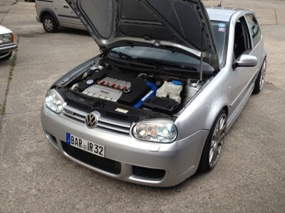

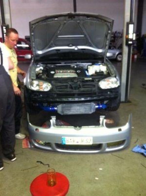

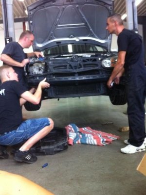

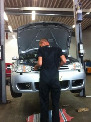

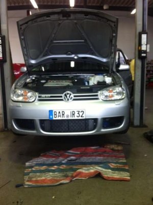

Dann melde ich mich auch mal wieder nachdem man lange überlegt hatte was man nun anstellen kann um den Leistungshunger zustillen entschied ich mich doch zum Kompressor... Da es mein Alltagsauto ist musste ich mir den Turbo aus dem Kopf schlagen und muss sagen das ich sehr zufrieden bin
Verbaut wurde ein Vortech V9 Kompressor mit Ladeluftkühler Stufe2 von der Firma VF-Engineering. Leistungsangaben von SLS beziehen sich auf 350PS und 420NM. Wie gesagt für mich persönlich erstmal vollkommen ausreichend da Alltag. Zum Sound muss man wohl nicht viel sagen im moment noch mit Milltek NonResonanted leer mit Klappe und extra Schalter zum öffnen falls dann doch mal langeweile anliegt

wurde die peripherie vom motorinnenleben so belassen ?
steht gut da!

Das Kit wurde Samstag/Sonntag eingebaut.

Ja alles soweit Serie haben nur den Benzindruckregler getauscht.
Von 3Bar auf 4Bar

Es sollte doch serie ein 4 Bar Regler verbaut sein...
Mit viel LD bist du unterwegs?
Haste noch ein paar Bilder vom Motorraum?
V5-84 ist offline

Eine Baureihe hatte 3 Bar die andere 4 Bar Regler. Du musst mit dem Kompressor 4 Bar Regler fahren. Ich hatte mit dem Kit 337 PS und 402NM Drehmoment.
