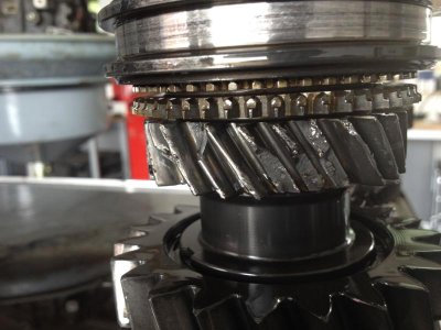

Also ins leere das kenne ich aber nur beim 4+6 Gang
Bei Dir dürfte die Schaltgabel gebrochen sein für die Gänge. Dann fühlt sich das genauso an. Oder die Zähne liegen unten im Getriebegehäuse, dann geht das Schalten auch ganz leicht, aber vorwärts gehts nimmer
Ein Bild wie das aussieht, wenn man mit richtig Leistung unterwegs ist, folgt

Buchstäblich zahnlos

Hehe - sieht gut aus.
Getriebezähne hoffe ich nicht. Beim Getriebeöl ablassen war eigentlich nix zu finden auch nicht mit anschließender Magnetsuche.
Ja die Schaltgabeln sind momentan auch unsere Vermutung. Das wäre ja noch besser, als ein "zahnloses" Getriebe...oder?

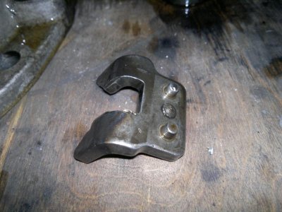

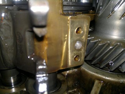

So, war zum Glück wie vermutet "nur" ein Teil der Schaltgabel, die abgebrochen ist.
Morgen wird alles zerlegt.
Das Getriebe macht ansonsten (was man bisher sehen kann) einen sehr guten Eindruck. Auch Lager etc. sind wohl noch voll ok.
Gibts da etwas, was man "auf jeden Fall" austauschen/überholen sollte, wenn es schon mal offen ist?
