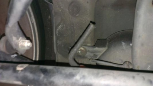

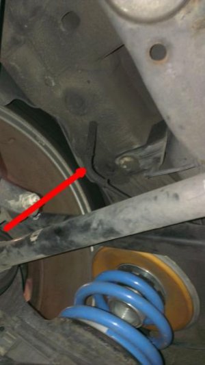

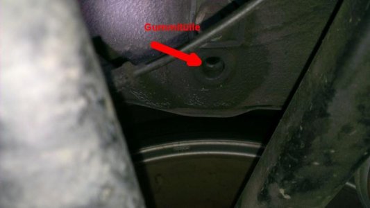

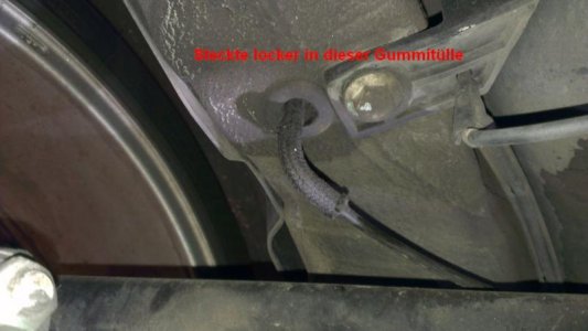

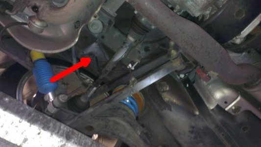

Alt 22.03.2013, 18:44   #10
Interface78
Avatar von Interface78
AW: Unterdruckschlauch Hinterachse
So, hier einige Bilder. Auf der anderen Seite steckt ebenso ein solcher Schlauch in einer Gummitülle aber der ist relativ fest und ich möchte nicht daran ziehen. Es ist dort auch kein Öl zu sehen.

rs250
Avatar von rs250
Entlüftung des Hinterachsdiffs und der Haldexkupplung. ist so i.O. , die Schläuche stecken fast lose in den Tüllen

Alt 22.03.2013, 19:00   #13
Interface78
Die Klappensteuerung funktioniert einwandfrei.
@rs250: Danke! Ist es auch normal, daß dort Öl austritt?
Interface78 ist offline
Alt 22.03.2013, 19:09   #14
rs250
Avatar von rs250
schau Dir beim Freundlichen einfach die **** Bildtafel 525-010 vom 4er R32 an.
rs250 ist offline
Alt 22.03.2013, 20:24   #15
rs250
Avatar von rs250
jepp ist grade nach Haldexölwechsel immer zu sehen, ganz normal
