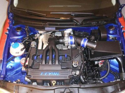

Hey ho,
ich wollte gerne eine kurze Brücke bei meinem Kompiumbau verwenden.
Nur welche?
Habe nach Empfehlung mal mit Rothe telefoniert. Auch dort wurde mein vorhaben bestätigt. Meine Angst ist/war aber das ich zuviel Drehmoment untenrum verliere?!?
Laut Rothe wärs nicht so, würde fast garnicht auffallen.
Was sagt ihr? Hat jemand erfahrung gemacht?
Kennt wer B-S-T? Die vertreiben auch Brücken, allerdings überwiegend über ebay.
Desweitern was sagt ihr dazu?

BST kenne ich als anbieter von China turbo teilen also Müll
Warum denn keine Brücke von HGP/BTS/Rothe?

Warum eine kurze?
Wegen den anderen ladeluft wegen?

Verspreche mir mehr leistung? Und besseren lauf. Oder liege ich gedanklich falsch?
Desweiteren währe alles leichter zugänglich und mir gefällts besser (;
Was ist mit MHP?
Wllk habe ich bereits hier. Der würde dann hintern dem kopf seinen platz bekommen

Wieviel würde denn eine hpa kosten?

Mir wurde damals gesagt, das die kurze Brücke beim Kompressor mehr schlecht als recht ist...
Die HPA kostet glaub ich irgendwas um die 1100$ + Versand + Steuer ect.
Ich werde sie als kurze verwenden, allerdings nicht für einen Kompressor. Das ist nicht das gelbe vom Ei..

So heute mal weiter Telefoniert gelesen usw.
Also lieber doch bei der originalen bleiben oder sparen und dann mal die HPA kaufen.

Ja denke ich auch das das das sinnvollste ist
Aha
Na Gott sei dank das du doch vernünftig bist
Aber kann die HPA/Mallon Brücke was?

P.S Ich glaube nicht das die sonderlich besser ist (wenn überhaupt) als eine von HGP zum Bleistift.
Wenn ich sie nicht schon hätte, würde ich sie mir nicht holen

Die Brücke somit die krümmer von Uwe m. Sollen sehr gut sein. Ein Bekannter fährt einen LLK von mallon und ist damit auch sehr zufrieden.
Thorben fährt doch auch eine in seinem Turbo

Wenn man die Brücke halt mit anderen vergleicht
Sieht schon verdammt komisch aus

Das stimmt.
Aber nicht alles was komisch aussieht ist schlecht
