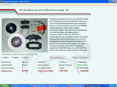

Das Ultimot Kit 365 Scheiben mit 6 Kolben Cayenne Sätteln
Ich versuche gerade bei Ultimot jemanden zu erreichen, da seit letzter Wcohe das kit um 400€ billiger geworden ist*schock*

net schlecht...weißt du, ob das die zr18-sättel sind? wahrscheinlich schon bei der bremsscheiben größe!
musst du da dann auch spurplatten unter der bremsscheibe fahren bzw. wieviel brauchst du auf der bremsscheibe? welche felgen fährst du?
  • Farbcode Porsche blau Bremssättel Beitrag #6
5mm h&r Platten mit Zentrierung
Oz Ultraleggera 8x19
Ja es sind die ZR18
Unter der Bremse wird nichts gepackt :D das ist keine Bastellösung wie bei XXX. Das mit dem Auffräsen der Löcher wollte ich mir nicht antun. Dies sind gleich 5x100 Töpfe

wieviel glaubst, bräuchte ich dann mit den aristos und diesen scheiben?
welche scheiben sind das eig.? also von der größe her mein ich jetzt? der topf ist ja eigenanfertigung mit der zentrierung u unserem lk5x100...
  • Farbcode Porsche blau Bremssättel Beitrag #8
8 mm Scheiben pro Seite
Das sind ganz normale Brembo Reibringe 365x34

hey vince...also 8mm hört sich ja gar nicht mal so schlecht an!! das wär quasi die hälfte als bei den 334mm scheiben
ich glaub ich muss ultimot mal wieder anschreiben :D danke dir!!
  • Farbcode Porsche blau Bremssättel Beitrag #17
Ich kann dir genaueres in 2 Wochen sagen, dann wird sie verbaut und ich habe ja noch einen Satz aristos liegen, dann stecke ich sie mal drauf.
  • Farbcode Porsche blau Bremssättel Beitrag #18
das wäre super von dir, vorallem bevor ich einen blödsinn bestelle...bei uns in ö ist ja eh schon alles schwierig genug, da muss man sich es dann selbst nicht noch schwieriger machen!!! danke!

Hey.
Ich habe ja auch das 365 mm Kit von Ultimot drauf. Bei den Aristo's sind 8mm aber knapp. Ich habe bei mir 11mm drauf. Der TÜV will eigentlich auch min. 3 mm Luft haben. Musste aber im Kotflügel die Kanten umlegen, damit der nicht schleift. Liegt natürlich auch an der Tiefe.
