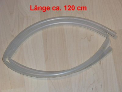

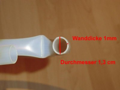

So, hier dir mal 2 Bilder gemacht.
  • Bilstein B16 PSS 10 SILIKONSCHLAUCH???? Beitrag #7
cool, vielen dank, auch im Namen aller die im Laufe der Zeit noch auf den Thread stoßen werden.
jetzt müsst ich nur noch wissen ob man die in vier Hälften schneidet und auf alle Federn ein Stück kommt oder ob es vorne je Feder 60cm sein sollen?
Oder generell wie lang an welche Feder was hin kommt, oder hat man dir das selbst überlassen seitens Bilstein?
edit: köntest du dich vllt leicht vermessen haben und das ist ein schlauch 10x12 mit wandstärke 1mm?
den würde ich in ebay nämlich finden für 4€/Meter.
11x13 dagegen finde ich nicht.
