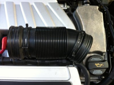

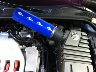

ich möchte das Plastikrohr am A3 gegen ein Silikonschlauch tauschen. Jedoch gibt es ein Problem bei dem Winkelstück.
Und zwar hat das OEM Plastikteil zum LMM ein kleinen Winkel. Der Silikonschlauch ist grade und nicht sehr flexible. Hat jemand zufällig eine Idee wie man das lösen kann?!

kleine Anmerkung:
ohne verstärke Motorlager wird dir der Motor beim hin und her kippen den Lufikasten aus seinen Gummilagern reißen und wenn er damit fertig ist reißt er aus dem Kühlergrill.

Entweder einen Schlauch mit Winkel besorgen oder ein passendes Rohr Schweißen.
Denn wenn du diesen Schlauch biegen tust ist er immer auf Spannung und rutscht dann ab.

das geht einfach nicht.....
solche Schläuche sind nicht zum Biegen...
musst einen Kaufen den man biegen kann....sowas gibt es nämlich

@ Beastyboy80: Danke, aber die beiden oberen sind zu kurz und der untere ist leider zu steil vom Winkel. Ich muss mal schauen wie ich das Problem lösen kann.

So sieht das mit serienmotorlagern im stand und ohne eingelegten gang aus. Wenn wirklich Kräfte wirken sollte er sich noch mehr neigen
https://www.youtube.com/watch?v=_pb_...e_gdata_player
Ich würde es mir überlegen so viel geld für nen samco auszugeben wenns nachher doch nicht klappt und er ungefilterte dreckluft ansaugt je nachdem wo es zuerst abreißt.

oha...okay....das habe ich echt nicht bedacht. aber meinst Du so ein Silikonschlauch ist dann doch so steif, dass dieser das nicht ausgleichen könnte das szenario will ja niemand...

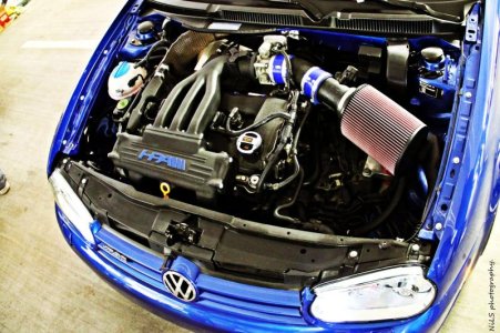

Ich hab mir jetzt die verstärkten Motorlager eingebaut seitdem wippt da nix mehr!
Hatte aber auch vorher keinerlei probleme!
bei mir sieht das so aus :
