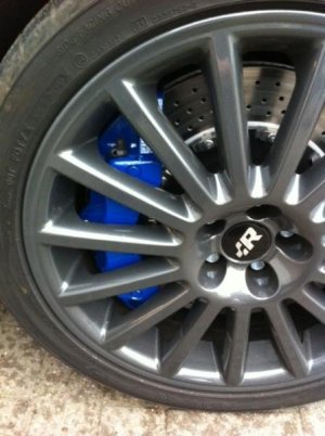

Hey,
Habe heute meine neue Bremsanlage mal montiert.
6 Kolben Cayenne Sattel mit RS4 B7 Reibringe.:great:

Hey, Super.
Ich plan auch grad was in der Richtung zwecks Turboumbau.
Wo hast die Sättel her, original von Porsche und dann blau Pulvern lassen ?
Und wie schauts mit Eintragung aus, wegen Apapter und so...?

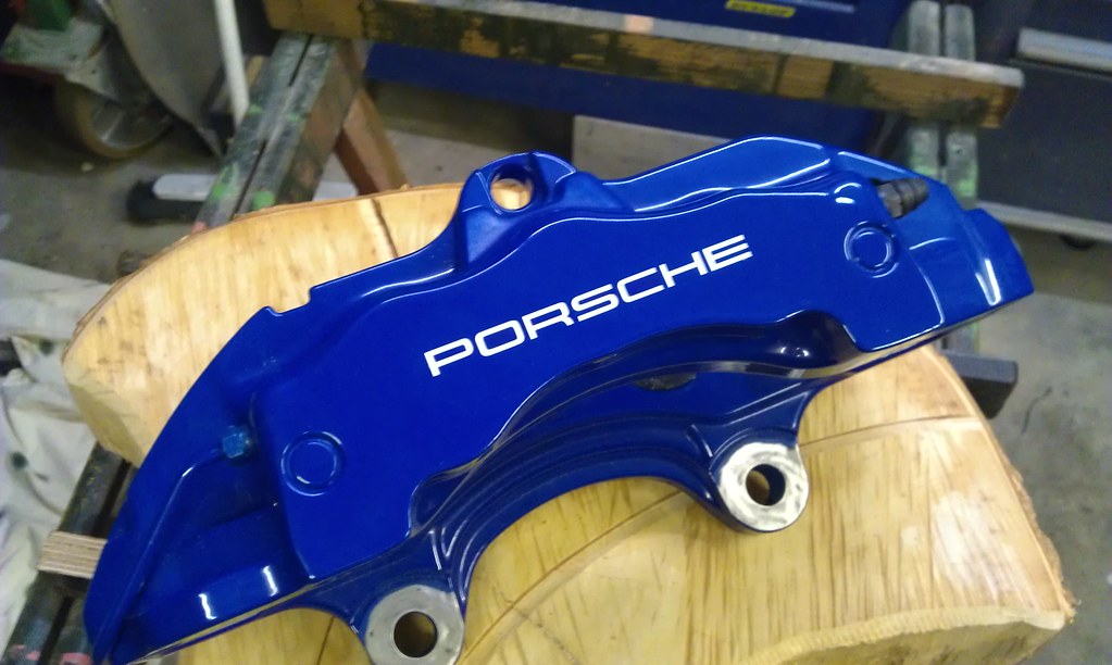

Das ganze Kit kommt von Ultimot.
Die Sättel habe ich selber blau gemacht.Die wollten 90€ pro Sattel haben. Das war es mir nicht wert.
Eingetragen habe ich es noch nicht. Kommt hoffe ich Dienstag. Sind ISO Gutachten und so dabei. sollte also klappen.

Sieht mega aus :great:
Passt die Anlage plug&play oder muss was bearbeitet werden?
Wie weit kommt man mit den Felgen raus im Gegensatz zum Original?

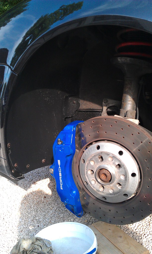

Passt plug&play.Muß bloß 10 mm Spurplatten fahren. Reifen steht genau bündig im Radhaus. Denke ich muss die Kotflügel nen bisschen bearbeiten, da er ganz minimal schleift. 19" ist aber von Vorteil. Das wuchten der Felge war nicht ganz einfach. Mussten die Gewichte weiter nach innen kleben, da die sonst an den Sattel kommen. Ist schon alles sehr eng.

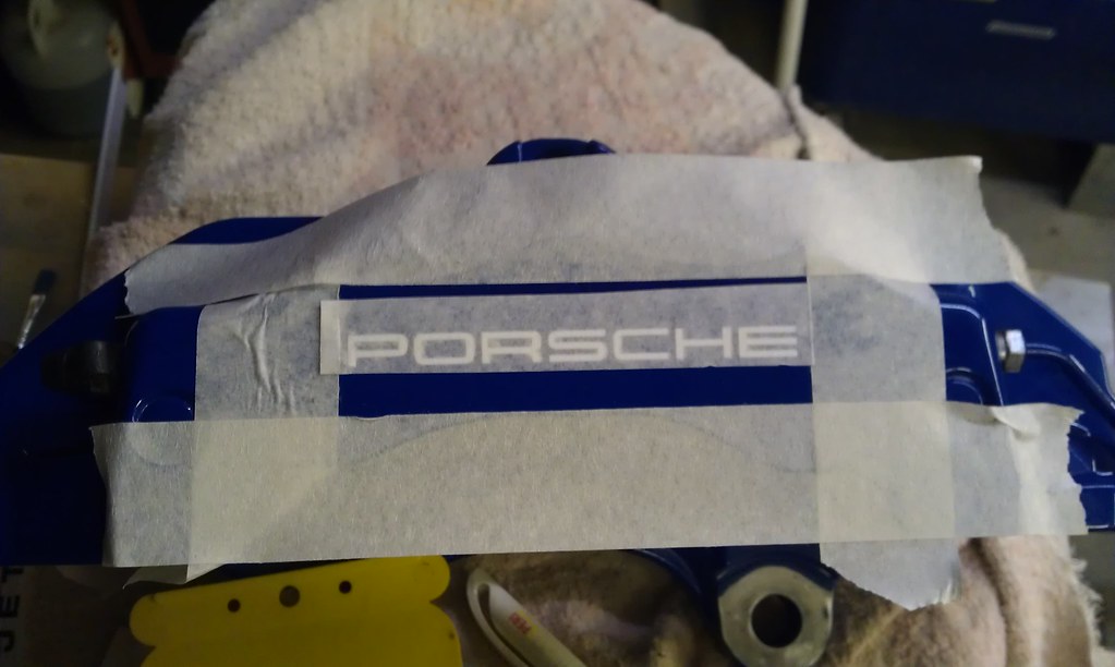

Jop da hat der Chris recht geh in nen Folien shop die schneiden dir das recht billig auf wunsch größe, hab ich bei meinen Cayenne Sätteln auch so gemacht weils im internet nix vernüftiges gegeben hat :-/ aber so hast es wenigstens wie es willst. Hatte mit den klebern auch noch nie n Problem halten wie am ersten tag :great:
Hier mal n paar bilder, hab sie mir in der Originalen Porsche schrift in der größe 100x7 mm schneiden lassen :) und so schauts aufm sattel aus.

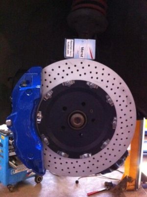

Moin Fabian würde mal gerne mal nen paar Einzelheiten wissen da ich ja noch die alte Rs4 Scheibe fahre.
Hast Du nen Speziellen Adapter?Kannst Du mit dem Bremssattel Adapter beide Scheiben fahren B5/B7 ? Wie wurde das mit dem Lochkreis gemacht?
Auch durch Längsnuten. Mußt Du Adapterplatten vor und hinter der Scheibe montieren?

Guck mal bei ultimot auf der Seite. Da steht alles. Ist das bk 669 Kit von denen. Sind extra passende Töpfe für Golf 4. Spurplatten je nach Felge. Bei der aristo sind's 10 mm
