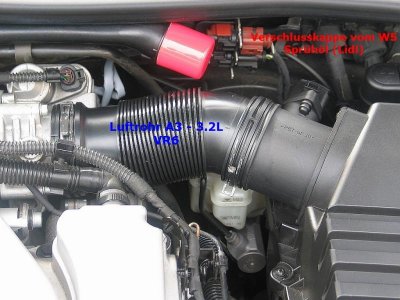

Gerade einen LMM für 60€ gekauft:
http://www.ebay.de/itm/281507469345?...%3AMEBIDX%3AIT
Danke an Sascha für den Tipp
Hansdampf ist offline
Alt 25.11.2014, 16:56   #55
Avatar von Hansdampf
AW: Luftmassenmesser ( LMM) G V/R 32
Btw: Gibt es hier irgendwo eine Anleitung zum Aus- und Einbau oder sollte ich besser zum ?
Mit der Sufu habe ich nichts gefunden
Alt 25.11.2014, 18:00   #56
NilleBu
Avatar von NilleBu
Das sind doch nur die 2 Schellen, die bekommst du mit einer Wasserpumpenzange gut auf. Das kannst du bestimmt ohne den
NilleBu ist offline
Alt 25.11.2014, 18:20   #57
kentoooh
Avatar von kentoooh
Eigentlich brauchst du nur einen Sicherheitstorx Schraubendreher.
Zwei Schrauben lösen und nur den Luftmassenmesser"einsatz" tauschen.
Dann brauchste nicht die Schellen lösen, dauert dann ... vielleicht 3 Minuten.
Ob man noch was anlernen muss in VCDS oder so keine ahnung
kentoooh ist offline
Alt 25.11.2014, 19:15   #58
NilleBu
Avatar von NilleBu
Wenn es der gleiche Typ ist nicht. Nur die Zündung erst wieder anmachen, wenn alles wieder dran ist, sonst gibt es einen Eintrag im Fehlerspeicher.
Die Idee den Einsatz ohne das Rohr zu tauschen ist nicht schlecht.
NilleBu ist offline
Alt 25.11.2014, 20:14   #59
Avatar von coolhard
das mit den Tausch LMM/ Gehäuse ist Geldmacherei, es reicht den reinen LMM auszutaschen. In der Bucht gibt es komplette Sätze mit Schlüssel Sicherheitstorx Schraubendreher).
Im Grauen und A3Q bekommen wir mit Gehäuse die OEM Bosch zu 85€.
coolhard ist offline
Alt 25.11.2014, 22:12   #60
Ja okay, jetzt habe ich halt eine Bosch mit Gehäuse zu 60€ gekauft.
Die Info Wasserpumpenzange oder Sicherheitstorx ist für mich nicht so hilfreich, weil ich ja nicht einmal weiß, wo das Ding sitzt
Ich dachte, dass vielleicht jemand einen Link zu einer dezidierten Anleitung hat, weil ich hier im Forum nichts gefunden habe. Dabei wäre es auch nützlich zu wissen, ob über den Austausch hinaus weitere Einstellarbeiten nötig sind.
Wenn das aber alles im Bereich von wenigen Minuten liegt, kann ich mir notfalls auch den leisten und zuschauen, wie es geht
