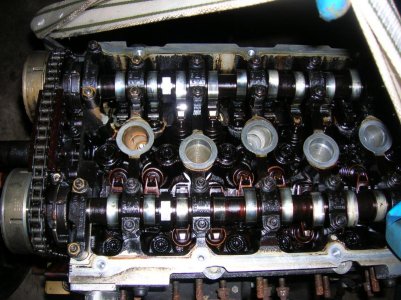

  • Motorchecklampe ->Nockenwellenspätverstellung Beitrag #140
R32 Paddy
R32 Paddy
21.04.2009
957
Wenn er so aussah dann hätte ich mir mal gedanken gemacht
