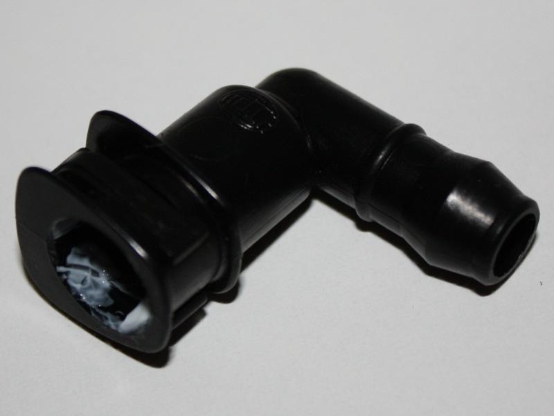

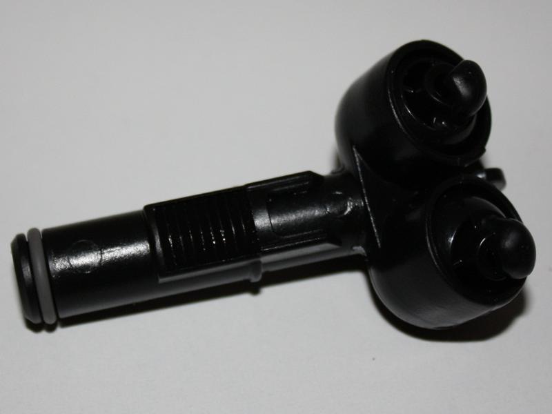

wenn du wüsstest wie oft ich die zwei teile schon kaputt hatte nach Vogeleinschlag....
deckel:
1k6 955 109 B (steht auf dem den ich hier noch liegen hab)
der ist von meinem letzten "hasenangriff" übrig geblieben.
Bei dir könnte der
1K6955978A
- HUBZYLINDR
Preis: 27,37 € incl. 19% Mwst.
NORA Rabattgruppe: 4
noch ganz sein, aber
1K6955103 - TRAEGER
Preis: 12,38 € incl. 19% Mwst.
NORA Rabattgruppe: 6
is ziemlich sicher am arsch
wenn du pech hast ist sogar der 90° abgewinkelte Anschlußstecker
1J0955875C - ANSCHLSTCK
Preis: 3,81 € incl. 19% Mwst.
NORA Rabattgruppe: 8
dabei hopps gegangen...
Ach und so is der ganze Käse verbaut
Reparatur is recht easy.
erst den alten kaputten krempel mal raus, dann den neuen hubzylinder einbauen, stostange wieder ran und ganz am ende die kappe zusammen mit dem träger in den Hubzylinder schieben bis das paar mal klickend einrastet und alle wieder schön gerade in der Stoßstange sitzt.
Mit sehr viel Glück bekommt man das vllt sogar doch blind im eingebauten Zustand der Stoßstange gemacht, ich hab sie damals demontiert um auf Nummer sicher zu gehen und zu sehen was alles kaputt ist.
PS: rechts das große und links das kleine Loch sind original so, da zentriert sich der Deckel damit der schön sitzt.
