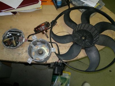

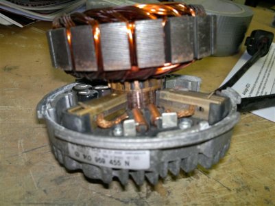

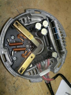

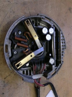

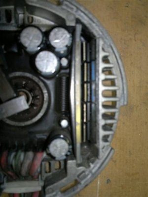

Alt 13.05.2011, 19:47   #12
AW: Lüfter laufen dauernd
Beim Golf 5 musste die Front in die Service Stellung
so sieht ein zerlegter Lüfter aus
13052011491.jpg   13052011492.jpg   13052011493.jpg   13052011494.jpg   13052011495.jpg
Beastyboy80 ist offline
Alt 13.05.2011, 21:47   #13
Avatar von coolhard
und konntest Du jetzt was feststellen?
