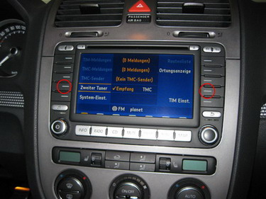

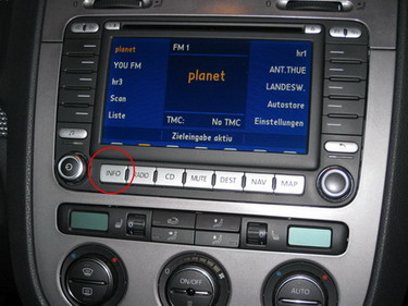

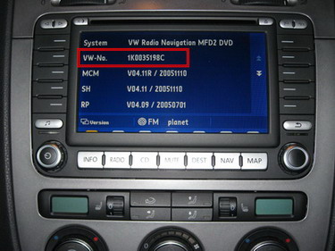

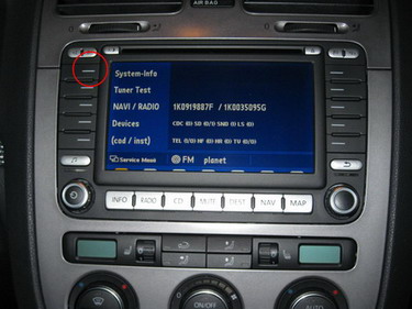

Kann ich im Navi irgendwo nachschauen, was ich für eines verbaut habe...
Habe eben mal bei mir getestet, geht folgendermaßen:
- Gerät einschalten :D
- auf INFO drücken:
- die zwei markierten seitlichen Tasten GLEICHZEITIG drücken:
- dann auf SYSTEM-Info:
- dann bist am Ziel :great::
