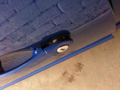

hallo ich habe vor kurzem feststellen müssen das beim schloss auf der fahrerseite locker ist.
jedesmal wenn ich die tür zu mache rutscht es ein klein wenig raus (nicht so arg wie auf dem bild).
jetzt die frage wie kann ich das wieder fest machen??
danke

du hast über dem Türschloss eine kleine schwarze Plastikabdeckung.
Diese entfernst du, und ziehst die dahinterliegende Torx schraube fest (20 oder kleiner).
Aber vorsicht nicht zu fest sonst dreht die schraube über den mechanismus drüber - also mit Gefühl wirst eh merken wanns fest wird Wiederstand etc...

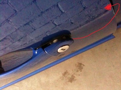

concept-R
Avatar von concept-R
AW: Schloss auf Fahrerseite locker...
hier musst du rein

hey ich würd mal besser auf die Tür aufpassen und weniger gegen die Mauer knallen, die ist ja schon sehr zerkratzt am Rande
Fix R32 ist offline
Alt 16.02.2011, 19:27   #7
Avatar von .:R32-Atze
Bist du denn des Wahnsinns??
Das ist meine graue Jogging Hose wo sich spiegelt!! Da sind doch keine Kratzer drin!!! Ich würd nen heulkrampf kriegen wenn ich an der Wand anstoßen würde!!
