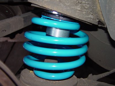

hier mal ein bild aus dem netz.. so schaut bei dem s3 auch aus...
