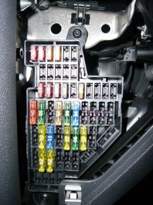

Tja, hier ist der Sicherungskasten innen. Für Scheiniwascher ist leider laut Bordbuch für den Golf keine Sicherung auf der Liste - nur für CrossGolf
Da ist es die Nummer 52, die es beim Golf aber nicht gibt. Dort endet die Liste bei Nummer 49.
Ich habe jetzt alle 20 Ampere Sicherungen überprüft und BINGO - Nr. 43 ist hinne. Laut Liste "Anhängersteckdose Ist im Bild von unten 2. Reihe die 3. Sicherung von rechts (gelb).
Weiß jemand, ob das die richtige Sicherung ist? Sind irgendwo im Auto Ersatzsicherungen versteckt? Sonst muss ich wohl eine kaufen.

So nachgeschaut Nr.36 ist die Sicherung bei mir auch 20A gelb. Hab probiert auch rauszuziehen und das stimmt auch.

Stimmt: Nr. 36 - ich habe falsch gezählt, bzw. die steht auf der Liste im Handbuch nicht drauf. Habe auch noch in meiner Bastelbox eine intakte Sicherung gefunden.
