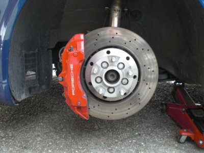

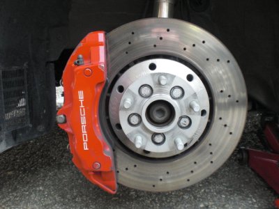

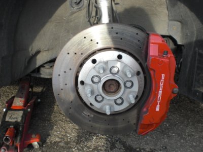

Hab heute auch noch bilder von meiner bremsanlage gemacht!

Alt 06.01.2011, 20:38   #15
..:R32:..
AW: RS4 / Cayenne Bremsanlage
@ Massa3: hast du hinten auch cayenne sättel?
