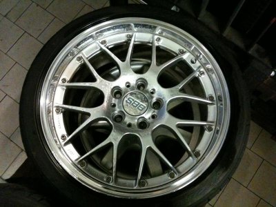

Hallo Leute,
hab vorhin bei mir im Lager noch einen netten Satz Felgen vom 1er gefunden.
Kurze Frage an die Experten:
1. Wie könnte ich die auf´m R fahren?
2. Felgenrand ist poliert. Kann man sowas im Winter fahren? Oder ist der Felgenrand dann im Frühjahr weggesalzt?
Also, ich bräuchte ja auf jeden Fall Adapterplatten von 5x 120 auf 5x 100er Lochkreis.
Folgende Eckdaten habe ich zur Verfügung:
BBS RS-GT Felge 8,5x 18 Zoll ET 38 660 kg Traglast. Reifen sind die gleichen drauf wie beim R.

sind klarlackbeschichtet.ein steinschlag und alles wird unterwandert

Viel zu Schade für den Winter.
Nee, waren die. Und weil das passiert ist, habe ich die polieren lassen.
OK, ich würde die auch im Sommer fahren.
Und? Was meint ihr? Wie breit müsste die Adapterplatte sein und was auch noch interessant wäre, was sagt der TÜV dazu?

mit et 38 wird es dann schon eng an der vorderachse . du musst bei einem adapter glaube mindestens 15 oder 20 mm fahren
gibt es von SSC!

Was haben die Original Felgen für Abmessungen? Haben die nicht 7,5x 18 ET 35?
Weiter raus kommen sollten die vorne nicht.

mit einer 20er platte fährst du dann bei et 18 und das kommt ohne ziehen schon nicht mehr hin( mit einem mitteltiefen fahrwerk)
ja die aristo haben diese maße
OK, dann kann ich das vergessen. Schade, sind schöne Felgen.
