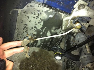

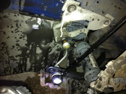

Hi Leute.
Ich hab heute meine Felgen gewechselt und dabei das hier entdeckt !
Kann mir Wer sagen was Das genau ist es ist nur vorne links und bei mir wie es aussieht kaputt ...

Dürfte die höhen regulierung fürs xenone sein ....

Jupp ist die Xenonregulierung! Hast du 1x an der Vorderachse und 1x an der Hinterachse. So wie bei Dir momentan sieht es meist aus, wenn man den Xenonsteller nicht lose schraubt bevor man z.b. das Federbein wechselt. In dem Moment, wo der Querlenker komplett ausfedert ohne, das der Federweg vom Federbein begrenzt wird, reicht die Länge von dem Xenonsteller nicht mehr und bricht ab ;-)

Wenn du es ausbauen würdest, würde sich dein Xenonlicht bei Beladung nicht mehr automatisch einstellen. Du würdest also zB mit Vollbeladenem Kofferraum den Gegenverkehr blenden! Dafür ist ja die automatische Höhenregulierung da, dass dies nicht passiert.

Ich hab mir das Ding beim Fahrwerksausbau bzw. Fahrwerkseinbau auch kaputt gemacht. Bin ohne NICHT durch den TÜV gekommen und ohne die Geschichte blenden die Scheinwerfer echt in alle Richtungen. Hab mir dann einen neuen bestellt und den angebaut.Allerdings hab ich die Scheinwerfer noch nicht einstellen lassen,mein linker zeigt ein wenig mehr nach oben als mein rechter (das sehe ich immer in Schaufenstern etc. beim Vorbeifahren)

Eine heile Stange ausmessen und bei deiner den verdrehten Teil rausschneiden und durch ein gleichen, am besten Edelstahlrundmaterial, ersetzen (schweißen). Bei mir war es auch verbogen. Lieferzeit betrug bei meinem 2 Wochen, drum habe ich das selber in Angriff genommen
