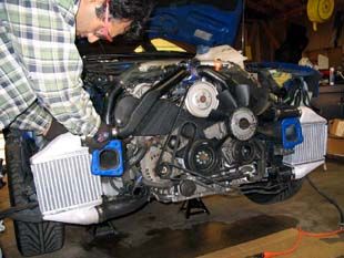

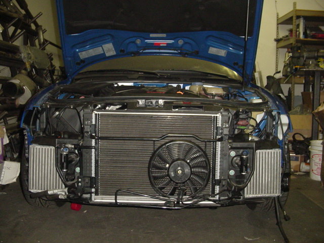

Das stimmt, ich hätte auch lieber die alte Variante, jedoch kommst Du mit zwei HGP LLK (200 x 200 x 85 mm) auf max. 6.800 ccm (je 3.400 ccm) Volumen.
Wagner baut gute LLK, leider keine für den Golf V R32.
Wagner kommt z.B. mit seinen beiden seitlichen RS4 LLK (255 x 265 x 90 mm) auf 6.080 ccm = 12.160 ccm. Das ist doch wohl eine Hausnummer!
http://www.wagner-tuning.de/produkte/llkRS4.php
Beim TT-RS haben sie sich verrechnet:
http://www.wagner-tuning.de/produkte/200001019AudiTTRSLLK.php
Es sind 9.416 ccm und nicht 8.670 ccm. Der Originale TT-RS hat 6.848 ccm.
  • Ladeluftkühler Beitrag #5
Na dann nimmst die vom RS4 die kriegst du da rein!
OEM
Wagner
