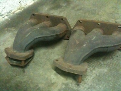

hier der Krümmer. Ohne Beschädigung.

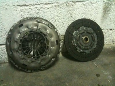

Hab noch ne neue Kupplung inkl. neuer Druckplatte hier liegen und ein Bi-Kat
