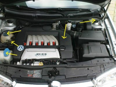

hallo ich möchte mal ein paar sachen vom golf erneuern da sie nciht mehr die schönsten sind und nicht so vom vorbesitzer gepflegt wurden wie ich es machen würde!!!
wäre nett wenn ihr mir weiterhelfen würdet!!

was sind n das für kabel vor der Ansaugbrücke ?

was will ich den mit lack??
ich brauch original look!!! ;)
die domcaps haben mir noch nie richtig gefallen deswegen wollte ich mal die originalen drauf stecken!!
hast du alle nummern?
gibt es ausgleichsbehälter und wischwasser vom R8?
wenn ja hast du die nummern?
hast du auch die nummern vom originalem zeug??
zeig doch mal weng hilfsbereitschaft!! :D

edit: R8 Kühlflüssigkeitsdeckel hab ich:
Audi R8 Kühlflüssigkeitsdeckel TN: 420 121 321
den rest brauch ich noch.... THX
Motorabdeckung hab ich auch:
Abdeckung für den Motor R32:
Abdeckung für Saugrohr TN: 022 103 925 AD
Abdeckung Mitte/Kabelkanal TN: 022 103 935 AB
  • brächte ein paar Teilenummer... Beitrag #7
jupp eine Prins! ;)

die teilenummer sollte doch in den deckeln stehen! oder nicht.:D

ich schau mittags nach... sollte ja das gleiche sein wie beim s3.8)
ps... auf jedem teil steht eine nummer:D

Ich hab auf dem pc ne ewig lange Liste mit allen teilenummern aber n paar fehlen doch noch!!
Und grad die Teile will ich bestellen!! :)

Ohhh hab bei google einfach R32 Motor eingegeben da Kahm das Bild!!
Ja ich will ja beim freundlichen bestellen!! Aber der tut sich komischerweise immer so schwer ohne teilenummer deswegen auch der THREAD!!!!

also... im s3 sind es die nummer sollten aber passen!
kühlwasserbehälterkappe: 1J0 121 321 B
wischwasserbehälterkappe: 1K0 955 455
dom kappe: 1J 422 359
servobehälterkappe: 1J0 422 376 A
bitte:D
